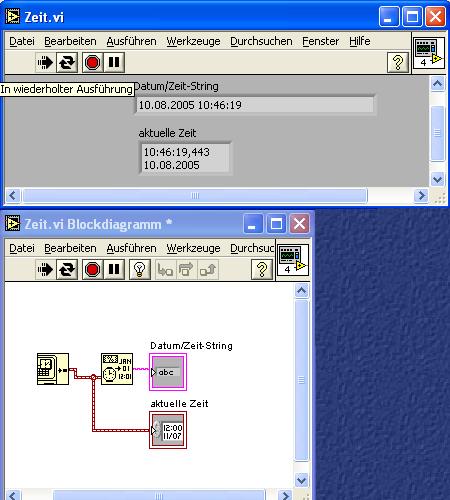

09.08.2005, 21:48
wudl
Unregistered
Problem mit dem Zeitformat
Ich kann Dein Problem nämlich nicht nachvollziehen. Bei mir rechnet er alles richtig um.
Vielleicht kann Dir so dann auch jemand besser helfen
Sonstige .vi  Zeit.vi (Größe: 18,96 KB / Downloads: 358)

10.08.2005, 09:40
wudl
Unregistered
Hi
habe es mal als jpeg gespeichert da ich nur nach 7.0 konvertieren kann. Hoffe das hilft Dir

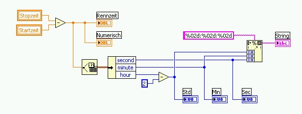

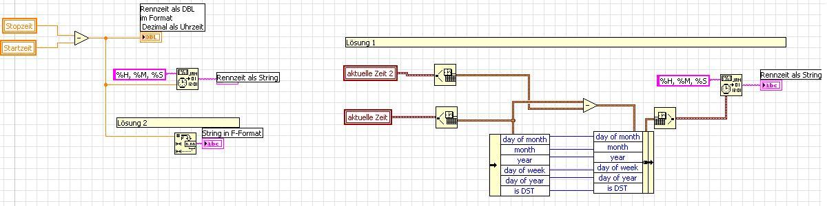

10.08.2005, 10:30
wudl
Unregistered
hier mal zwei eventuelle Lösungsansätze als jpeg. (Kann nicht in älteren Versionen als 7.0 speichern). Das Problem (denke ich)sehe ich hier in der Subtraktion der Zeitformate. Irgend etwas wird hier verschluckt. Schaue Dir das einfach mal genauer an.
10.08.2005, 11:28
fuchsm01 Offline
Beiträge: 7
Registriert seit: Aug 2005
Danke für die Lösungsvorschläge. Leider kann ich den mit "String in F-Format" nicht testen weil i dieses Element nicht finden kann in v6.1.
Dein zweiter Lösungsvorschlag mit den verlorgengegangenen Teilen hat am anfang auch ganz gut ausgesehen, aber wenn die Uhrzeit eine Minute überschreitet, dann steht wieder 02:00:00 bei der Rennzeit dort bis diese die nächste Minute überschreitet. dann steht wieder 00:02:00 bis zum nächsten Überschreiten der Minutengrenze in der Uhrzeit.
Trozdem danke für deine Hilfe.
MFG
Fuchs

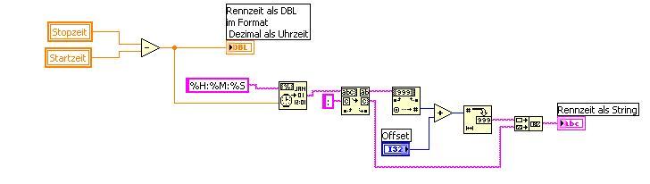

10.08.2005, 11:41
marker Offline
Beiträge: 226
8.2.1
Hi fuchsm01,
hier ein Lösungsvorschlag (Offset = -2).
Allerdings würde ich wahrscheinlich die Zeitzone des PC um zwei Stunden verschieben.
Gruß,
Marko

10.08.2005, 11:57
wudl
Unregistered
Ja ich habe es gerade nochmal angeschaut. Ein Problem ist auch das Du negative Zeiten Bekommst wenn Du z.B. die Sekunden von einander abziehst. Schaue Dir das einfach mal mit Sonden an.
Vielleivht hat hier nich jemand eine Idee.
Die konvertierungen für String findest Du unter
String->ZahlStringkonvertierun
(ob diese in 6.1 schon drin waren weiß ich nicht)
schöne Grüße
