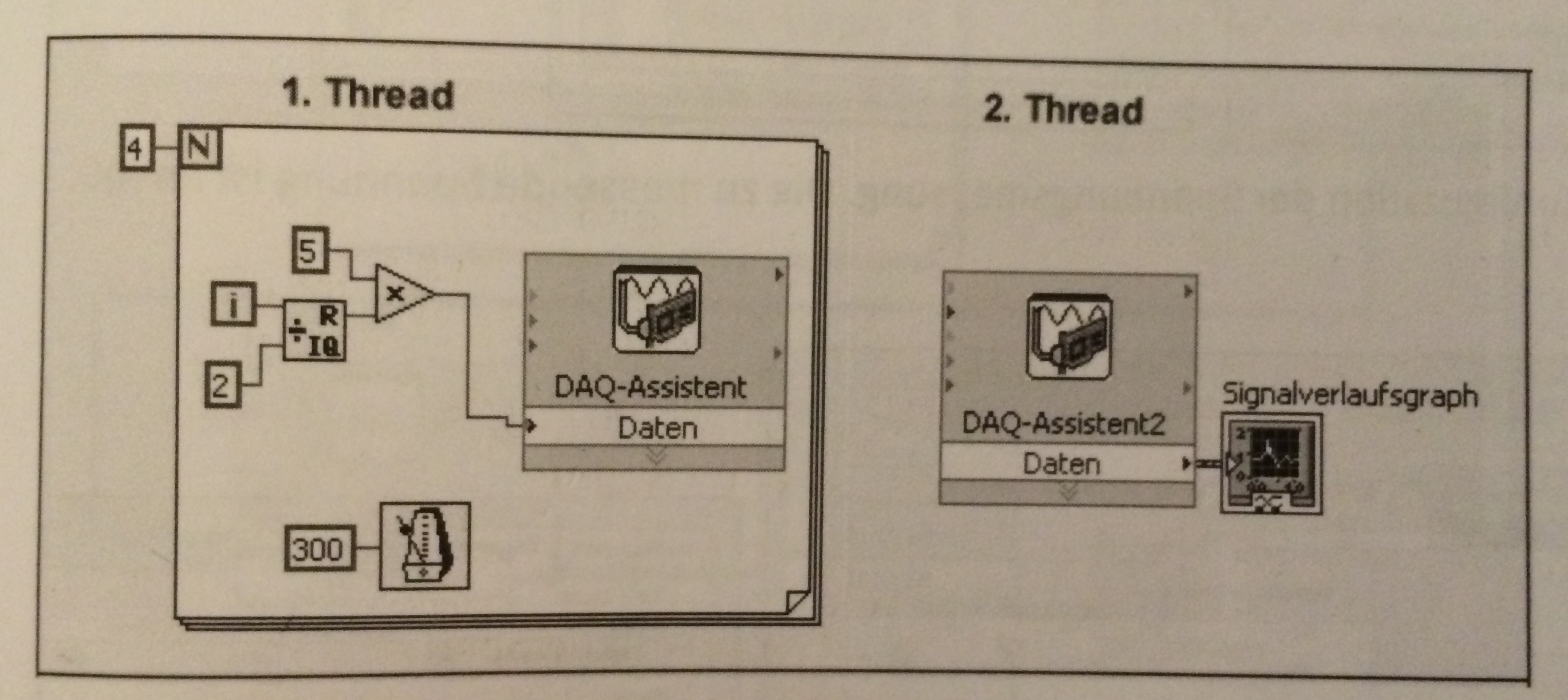

Momentan versuchen wir die Übung auf Seite 134 (Sprungantwort eines RC-Gliedes).

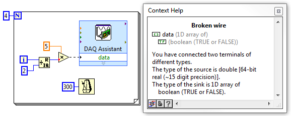

Das Problem ist, dass im ersten Thread (siehe Bild) hinter dem Multiplikator keine Verbindung zum DAQ-Assistenten gemacht werden kann.
Der Assistent ist auf "Digitale Ausgabe über eine Leitung" eingestellt und erwartet daher am Dateneingang ein grünes Signal (also eine 1 oder 0). Hinter dem Multiplikator kann ich aber nur einen numerischen Wert oder einen String erstellen.
Wir können also die Schaltung so wie auf dem Bild nicht nachbauen.
Wo könnte unser Fehler liegen?

Wenn ich das Beispiel nachstelle, erwartet der DAQ Assistent ein array am Eingang, keinen Skalar.
Das wird dir in der Kontext Hilfe (Ctrl+H) angezeigt, wenn du mit der Maus ueber das broken wire gehst.
Leider kenn ich mich mit dem DAQ Assistent nicht gut aus und weiss nicht, ob man das aendern kann

Zitat:erwartet daher am Dateneingang ein grünes Signal (also eine 1 oder 0). … Wo könnte unser Fehler liegen?
Verständnisfehler: "Grüne" Signale sind boolsche Signale. Dies sind keine 1 und 0, sondern immer noch TRUE und FALSE!
Du kannst also nicht mit einem numerischen Datentyp arbeiten, sondern musst einen boolschen bereitstellen - wie schon mehrfach vorher erwähnt…

Wir haben das Programm nochmal neu aufgebaut, diesmal mit einem Boolschen Array Converter vor dem Eingang des DAQmax. Es erscheint die Fehlermeldung:
"Der Schreibvorgang kann nicht ausgeführt werden, da die Anzahl der Kanäle in den Daten nicht mit der Anzahl der Kanäle im Task übereinstimmt.
Für den Schreibvorgang müssen Daten für alle Kanäle des Tasks zur Verfügung gestellt werden. Stattdessen können Sie auch den Task dahingehend ändern, dass er genauso viele Kanäle wie geschriebene Werte enthält.
Anzahl von Kanälen in Task: 1
Anzahl von Kanälen in Daten: 32
Task-Name: _unnamedTask<1A>"
[/i]
Wo liegt genau das Problem? Haben wir etwas falsch gemacht oder eingestellt oder liegt der Fehler im Buch?
Angehängt ist nocheinmal unser Programmaufbau und die komplette Aufgabe.
So wie wir das sehen, kann es so nicht funktionieren, wie im Buch angegeben, oder?

Zitat:Wo liegt genau das Problem? Haben wir etwas falsch gemacht oder eingestellt oder liegt der Fehler im Buch?
Das das Buch halbwegs korrekt recherchiert wurde, könnt ihr wohl voraussetzen…
Das Problem liegt in eurem "Boolschen Array Converter". Heißt der bei euch wirklich so? Oder habt ihr es einfach nicht geschafft, die Kontexthilfe zu öffnen und zu lesen?
- Ihr habt da einen bunten Mix an Datentypen. Warum erzeugt ihr aus einem Integer durch Multiplikation einen Float?
- Warum konfiguriert ihr den DAQAssi nicht so wie im Buch?
- Welche Werte erwartet ihr, wenn ihr Floats nach Boolean umwandeln wollt?
- Wenn ihr den DAQAssi auf einen Kanal definiert, solltet ihr auch ein Array mit nur einem Kanal (aka Element) anschließen! (Es ist wohl eine Eigenart des DAQAssi, bei boolschen Signalen auf Arrays zu bestehen. Es gibt Gründe, warum immer wieder von ExpressVIs abgeraten wird…)
