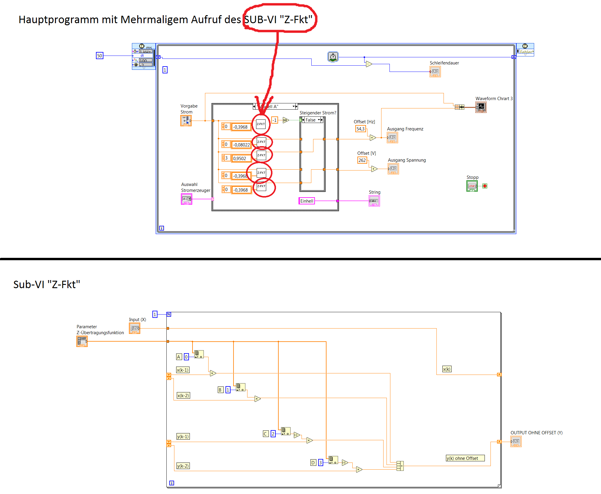

meine Frage dreht sich um die mehrfache Verwendung eines Sub-VI:

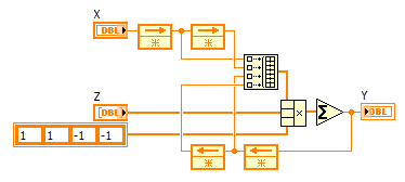

Ein Sub-VI berechnet über eine Rekursionsformel aus einer Eingangsfolge eine Ausgangsfolge und nutzt dazu Shift-Register (Siehe Screenshot).
Nun möchte ich im Hauptprogramm dieses Sub-VI mehrfach für verschiedene Signale verwenden.
Das Problem ist: Wenn das SUB-VI im Hauptprogramm 5x verwendet wird, werden die Werte aus dem Shift-Register durcheinandergeworfen, da anscheinend nicht jedes Sub-VI einen eigenen Speicher hat.
Mir fällt nun nur ein, das Sub-VI unter 5 unterschiedlichen Namen abzuspeichern und dann diese 5 verschiedenen VI´s ins Hauptprogramm einzubauen. Gibt es da eine elegantere Lösung, damit ein Sub-VI wirklich eigenständig mit "eigenem" Speicherplatz aufgerufen wird?

Hallo Bike,
das Stichwort dazu lautet "reentrant"/"ablaufinvariant"
Deine Z-Funktion könnte auch so aussehen:

Hallo GerdW
(01.03.2017 15:14 )GerdW schrieb:  das Stichwort dazu lautet "reentrant"/"ablaufinvariant…
super Danke, das war das richtige Stichwort :-)
(01.03.2017 15:14 )GerdW schrieb:  Deine Z-Funktion könnte auch so aussehen:
Das ist natürlich kompakt und elegant gelöst...
