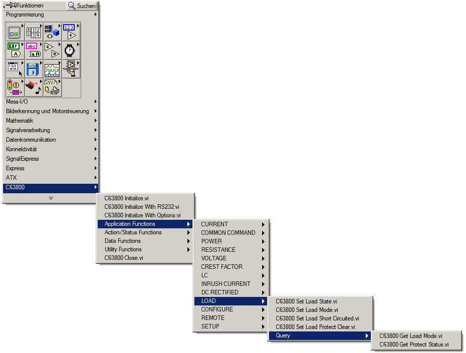

Fall Du mich meinst: Bei mir hat der Versuch nicht geklappt. Ohne Installationsanleitung ist das normalerweis nicht zu machen. (Bei Dir wird es auch nicht funktioniert haben, vermutlich ist es Dir lediglich gelungen, auf die VIs in der llb direkt zuzugreifen) Man kann aber die Pfadeinstellungen ansehen, und damit habe ich es geschafft. Und so sollte es in der Pallette dann aussehen:
Und hier sind die Pfade:
1. Die Datei dir.mnu gehört ins Verzeichnis:
...Labview 8.6menusCategoriesC63800
2. Alle anderen Dateien inclusive der anderen mnu-Dateien gehören ins Verzeichnis
...Labview 8.6instr.libC63800
(C6300 sind neue Ordner, die jeweils anzulegen sind)
Sehr zu empfehlen: Massenkompilierung der llb-Datei.
