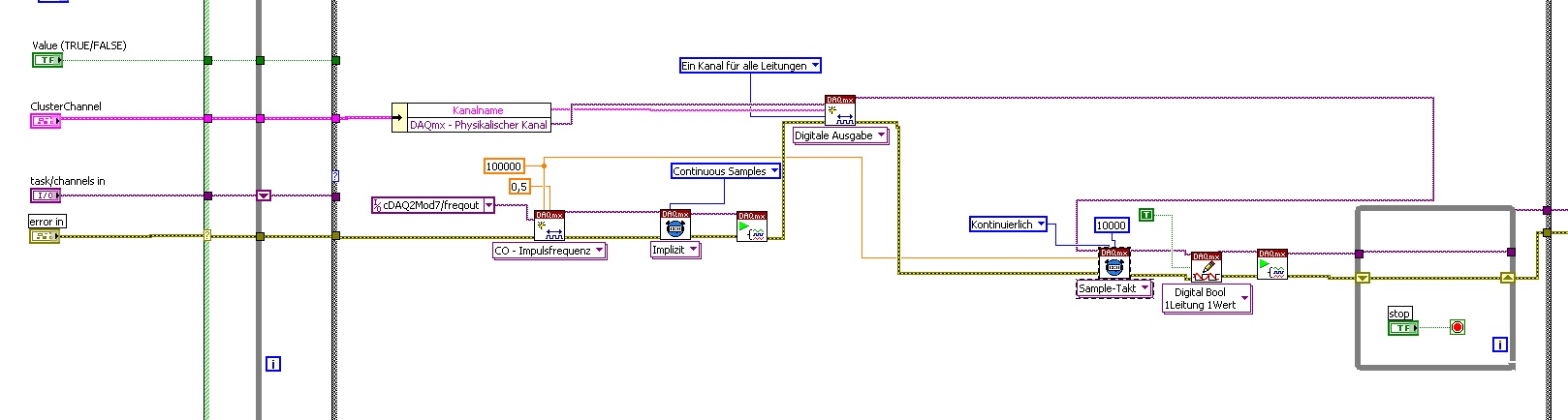

ich bin momentan an einem Projekt bei dem ich ein zwei PWM Signale ausgeben muss. Parallel dazu muss ich Analoge Signale erfassen.
Ich arbeite mit einem NI cDaq 9178 und habe darin 7 Messkarten verbaut. Eine davon ist für mein DO (NI 9474). Das PMW soll mit 100Hz laufen.
Ich habe es zwar geschafft eine PWM Signal auszugeben, allerdings blokiert er das kompletten Programm. Es werden die Analogen Signale also nichtmehr erfasst.
Ich hab mir einpaar Lösungsvorschläge im Forum bereits angeschaut, aber irgendwie klappt es noch nicht so recht.
Ich hab ein Screenshot eingefügt. Alles funktioniert bis zum Ausgabe des High Pegels. Nach DaQmx Write wird ein Fehler generiert.
Hier bekomm ich den Fehlercode: 200609. Mögliche Ursachen: Die Generierung kann nicht gestartet werden, da die angegebene Puffergröße nicht ausreicht.
Laut Hilfe wird der Puffer im Daxmx Timimg.vi eingestellt. Hier habe ich schon den Wert verändert. Der Fehler bleibt trotzdem.
Habt ihr vielleicht fertige PWM Vis oder Lösungs/Verbesserungsvorschläge?

Hallo Thomas,
anbei mal ein Beispiel wie ich das gelöst habe. Du musst nur noch den Gewünschten Counter des Moduls auswählen.

Ok vielen Dank!
Mit diesem Vi funktioniert meine PWM Ausgabe. Ich nimm noch einpaar Änderungen vor und versuch es dann in meinem laufendem System zu integrieren.
Eine Frage hätte ich noch. Ich dachte ich kann alle 8Digital Outputs zur PWM Ausgabe nutzen. In diesem VI sind aber nur 4 möglich.
Ist das so, dass nur 4 Ausgänge dafür geeignet sind ?

RE: Probleme mit PWM Ausgabe
Das VI benutzt die Counter-Ausgänge des Moduls. Das NI 9472 hat 8 Ausgänge aber nur 4 davon kann man als Counter benutzen. Wie das bei deiner NI 9474 ist weiß ich nicht auswendig, aber ich denke, dass es da auch so ist.

Die Counter kommen vom Chassis, und das 9178 hat genau 4!

Hallo Tho_Sifi,
noch ein Tipp für die Zukunft:
In deinem Bildausschnitt ist eine Schleife ohne Wartefunktion (Timer) zu sehen.
Wenn Du ein LV-Programm mit so einer Dauerschleife ablaufen lässt, wird immer der Speicher voll laufen.
Schleifen, die z.B. auf einen Input wie den Stopp-Button warten sollten immer eine zeitliche Unterbrechung haben, um parallele Prozesse abarbeiten zu können.
In der Lösung von Chg wird die Schleife z.B. nur einmal pro Sekunde durchlaufen...
