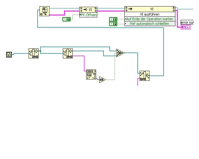

Also bei mir sieht das jetzt momentan so aus.
Und damit überhaupt die Fehlermeldung 1003 kommt muss ich die "Appliaktion.exe" genau in den Ordner ziehen in dem auch das Vi ist, das anschließend ausgeführt werden sollte.
In dem Ordner befinden sich andere vi´s auch, die aber als Sub-Vi aufgerufen werden. Nur bei dem Vi, das über den Methodenknoten aufgerufen werden soll kommen non-stop Fehlermeldungen.

das ".exe" bei "Match pattern" sieht man in dem Screenshot net...

' schrieb:Und damit überhaupt die Fehlermeldung 1003 kommt muss ich die "Appliaktion.exe" genau in den Ordner ziehen in dem auch das Vi ist, das anschließend ausgeführt werden sollte.
Daraus würde ich jetzt folgendes schließen: Der Pfad ist falsch!
Wenn sich die Applikation im selben Pfad befindet wie das auszuführende VI, so findet deine EXE-Applikation zwar das VI - das VI ist aber nicht ausführbar, weil es sich nicht in der EXE (siehe Beitrag 3) befindet und deswegen wohl von der IDE ausgeführt werden müsste. Da die aber nicht offen ist... . Würde der Pfad richtig sein - also in die EXE zeigen - dann würde das VI vom RT-System der EXE ausgeführt werden.
Ob das genau so stimmt, weis ich nicht. Es kommt aber verdächtig nahe an deine Problembeschreibung.

' schrieb:Also bei mir sieht das jetzt momentan so aus.
Könnte auch noch folgendes sein
Normalerweise werden beim erstellen einer .exe alle verwendeten VI's in die EXE gepackt.
LabVIEW findet alle Sub vi's die vom Top-Level aufgerufen werden.
Dein Problem'VI vermutlich nicht.
Schaust du mal im Appl.Builder unter VI-Settings" ob dein VI aufgeführt wird.
Dann kannst du es unter Dynamische VI's hinzufügen.
Oder möchtest du mit deiner EXE zusätzliche VI's aus einem anderen Ordner laden?

Und noch was:
Innerhalb einer EXE gibt es keine Unterordner mehr. Soll heißen:
In der Entwicklungsumgebung kann der Pfad zu einem VI meinetwegen D:/Verzeichnis1/Verzeichnis2/Verzeichnis3/test.llb/VI1.vi lauten.
Nehmen wir an, das aufrufende VI liegt im Verzeichnis1. Solange das VI1 nicht geladen wird, musst du dir natürlich den Pfad entsprechend zusammenbauen.
Innerhalb der EXE lautet der Pfad zum VI1 dann aber: "Pfad zum Verzeichnis der EXE"/"Application.exe"/VI1.vi
Und wie RoLe gerade gesagt hat, rein dynamisch aufgerufene VI's muss man von Hand im Application-Builder dazulinken.
