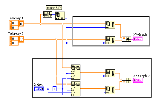

Setze ein "Transpose Array" vor die Konversion in dynamische Daten.
Zur Zeit werden 64 Kurven mit je einem Wert dargestellt - es soll aber eine Kurve mit 64 Werten dargestellt werden.

Ich vermute mal mit # of Sampels sollen mehrere Kurven im Array gespeichert werden?
Hier hab ich dir mal ein Bsp. gemacht, wie du aus deinen Teilarrays ein XY-Graph bekommst.
Das obere Bsp. wird nur funktionieren, wenn das Array nur eine Spalte enthält... dann ist unicorn's Einwand aber berechtigt...
Das Untere erlaubt das auswählen der Spalte die angezeigt werden soll. Wegen meiner Vermutung mehrerer Kurven pro Array...
Ansonsten will ich noch erwähnen, das die Reihenfolge der Befehlsübermittlung in diesem Konstrukt keinesfalls vorhersagbar ist.
Sollte die Reihenfolge für dich (die Anwendung) keine Rolle spielen, vergiss es.Big Grin
Gruß SeBa

' schrieb:Unser Ziel war es, je ein Array für Spannung und Strom zu erzeugen, war dieser Gedankengang falsch?(Blutiger Anfänger)
Nein, der Gedanke ist schon mal gut...
Aber wenn du nur eine Messung in einem Array speicherst, nimmst du ein 1D-Array (bei euch anscheinend der Länge 64). Also lass die "1" bei der 2. Dimension des Arrayinitialisierens weg. Dann hast du ein 1D Array der Länge 64.
Damit kann dein Graph dann auch was anfangen.
