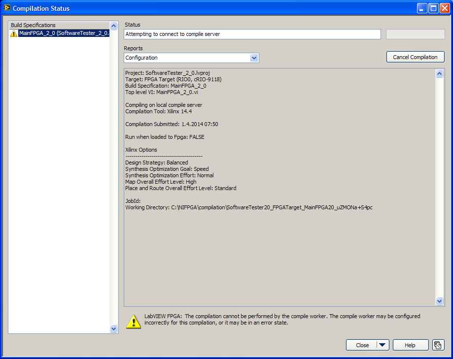

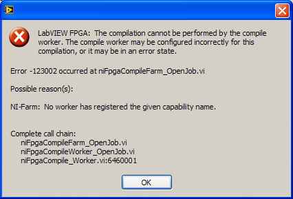

diese Woche erhielt ich die neuen DVDs für LabVIEW 2013 SP1 . Nach der eigentlich erfolgreichen Installation wollte ich mein FGA.vi neu kompilieren, aber es kommt keine Verbindung mehr zum lokalen compile Worker mehr zustande. Selbst das erneute herunterladen und installieren der Xilinx Compilation Tools hat nichts gebracht.
Weder Compile Worker (keine Reaktion) noch FPGA Compile Server Configuration (Fehlermeldung) lassen sich über das Startmenü öffnen.
Ich möchte einfach nur ganz lokal kompilieren ohne CompileFarmToolkit oder ähnliches.
Vielleicht kann mir jemand helfen. Danke!

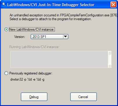

RE: Probleme mit localem Compilation Worker bei LabVIEW 2013 SP1
hab noch eine zusätzliche Fehlermeldung
