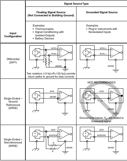

ich habe wieder ein Problem, diesmal mit einer neuen Messkarte.
Ich messe die analoge Spannung einer Fotodiode. Bei meiner alten Messkarte NI6009 hab ich Messungen sowohl mit RSE und auch Differentiell gemacht. Dabei ist mir kein merklicher Unterschied bei der Aufnahme der Signale aufgefallen.
Nun habe ich die neue Messkarte NI6210 angeschlossen und die Signale sind komplett unterschiedlich, obwohl das Signal eigentlich keinen anderen Verlauf haben sollte. Kann sich da jemand einen Reim machen? Muss man vielleicht bei der neuen Messkarte bei der Installation was beachten? Ich habe die neue Messkarte nur im DAQ Assistent umgestellt und sonst nichts weiter installiert/verändert.
Die Bilder der differentiellen Messung und der RSE Messung, sowie der Einstellungen im DAQ-Assi hab ich unten angehängt. Vielleicht kann mir einer von euch helfen?

28.03.2013, 15:00 (Dieser Beitrag wurde zuletzt bearbeitet: 28.03.2013 16:55 von Lucki.)
RE: Probleme mit neuer Messkarte NI6210
Das liegt aller Wahrscheinlichkeit nach daran, das beim Grounding etwas falsch gemacht wurde.
Z.B funktioniert nicht: isolierter Sensor und differentielle Messung. Hier die richtigen Möglichkeiten:
