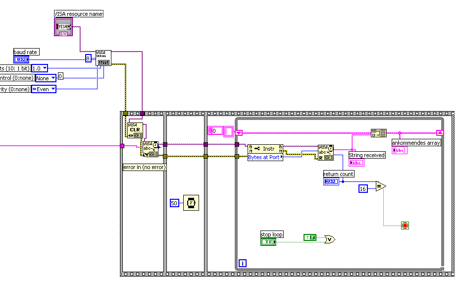

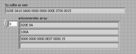

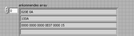

ich versuche via LabVIEW einen frequenzregler anzusteuern, dazu benutze ich den usb port am PC und einen Adam usb nach RS-485 converter.
Mein problem ist, das die telegrame teilweise von labvie nicht richtig gelesen werden
Es sollte normal nur ein string (telegram) zurück kommen, aber wie man sieht, wird dieser string in mehrer aufgesplizt. Das ist aber nur manchmal so, meistens bekomme ich die richtigen daten.
Ich bin mir ziemlich sicher, dass das Problem an LabVIEW liegt und nicht am regler oder dem converter.
Da ich ein zweiten Pc habe der mir den bus überwacht und mir die telegramme anzeigt, nach dem converter sind sie noch in ordnung.

' schrieb:Hi,
ich würde sagen, du musst eine feste Anzahl an Bytes lesen, die restlichen verbleiben im Puffer und werden beim nächsten Aufruf gelesen...oder?
A.
Ja, ich muss immer 8 data bits lesen, ich habe jetzt heraus gefunden, das LabVIEW den string immer unterbricht, wenn ich ein 0A habe. ich weiss das 0A Enter ist, aber wie kann ich das nun verhindern, das LabVIEW mir den stringunterbricht.

' schrieb:Hi,
Mein problem ist, das die telegrame teilweise von labvie nicht richtig gelesen werden[attachment=37446:ankommen.png]
[attachment=37447:schreiben_lesen.png]
Dennis
Du verwendest den Default Termination Mode von VISA für serielle Schnittstellen. Das kappt dann ein Read beim Erkennen eines 0x0a (line feed) Characters ab. Also Termination Mode on Read ausschalten.
Das geschieht über die VISA Properties "Message Based Settings: Termination Character Enable" und "Serial Settings: End Mode for Reads". Noch einfacher ist es einfach VISA Configure Serial Port.vi zu benützen und den entsprechenden Boolean auf False zu setzen.
Rolf Kalbermatter
