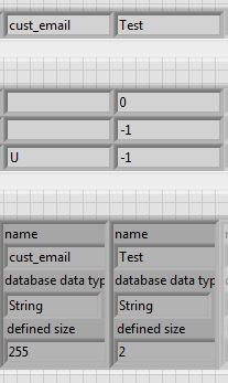

Hallo LVF,
ich habe folgendes Problem. Ich möchte die Datenbank in Labview einlesen und dort weiterverarbeiten für Suchabfragen (Traceability). Das ganze klappt soweit ganz gut mein einzigstes Problem hierbei ist das Daten vom Typ „BOOL“ mir in Labview als STRING ausgegeben werden mit den Werten „0“ und „-1“. Ich vermute das es daran liegt da in SQL Server Datenbank es den Typ „BIT“ gibt für „TRUE“ und „FALSE“. Jetzt ist meine Frage gibt es eine Möglichkeit das besser herauszufiltern? Ich hatte schon den Ansatz alle Strings auf den Inhalt 0 bzw -1 zu suchen und dann als BOOL zu deuten jedoch sollte es ein Feld geben was mit 0 oder -1 versehen ist und nichts mit BOOL zu tun haben sollte wäre das somit falsch.

Ich hatte das Problem mit PostgreSQL und mache das dann so:
15.0 .vi  DB_Tools_Convert_RecordsetData_To_Strings.vi (Größe: 27,84 KB / Downloads: 346)
(Main)
15.0 .vi  Get Variant DataType.vi (Größe: 12,09 KB / Downloads: 332)
(Sub)

Testen konnte ich es aber nicht mit deinem Programm da die DLL fehlt Smile

Ups.
0.0 .zip  Variant_Data_Type.zip (Größe: 91,61 KB / Downloads: 362)
Dazu brauchst Du auch noch die CVI-Runtime Engine.
Ich verwende die:
http://www.ni.com/download/labwindowscvi...1/1002/en/
Müsste aber auch mit einer neueren Version klappen.

Super danke funktioniert 1A !!! Smile
