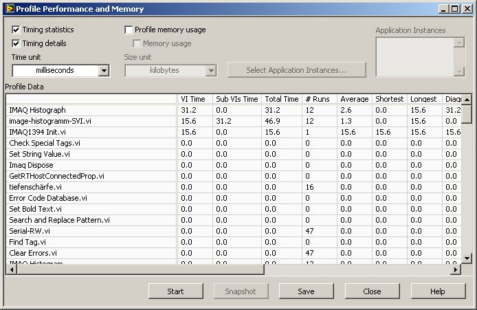

Profiler - Help hilft (mir) nicht
* starte den Profiler
* starte das VI
* warte 30 sec
* stope den Profiler
* stope das VI
Nanu - im Profiler sind nur 60ms vergangern? Was ist mit den restlichen 29,40sec.
Mein Grundproblem: ich weiss nicht wo mein VI die Zeit verbraucht - dachte das bring ich sofirt mit dem Profiler heraus - denkste? Was mache ich falsch?
' schrieb:* starte den Profiler
* starte das VI
* warte 30 sec
* stope das VI
Hallo, Gottfried,
falsche Reihenfolge: die letzten beiden Punkte gehören vertauscht, erst VI stoppen, dann Profiler stoppen.
