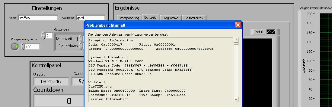

habe ein Programm zur Messung von Kräften zusammen gebastelt. Tobias hatte mir in letzter Zeit unter die Arme gegriffen. Nun bricht das Programm nachdem es mißt und Stopp gedrückt wurde komplett ab. Es öffnet sich ein Fenster mit dem Titel LabVIEW Development System. Habe auf dazu mal einen Screen hochgeladen. Woran kann das liegen? Gespeichert wird auch keine Datei.

wanze schrieb:Tobias hatte mir in letzter Zeit unter die Arme gegriffen. Nun bricht das Programm nachdem es mißt und Stopp gedrückt wurde komplett ab. Es öffnet sich ein Fenster mit dem Titel LabVIEW Development System. Habe auf dazu mal einen Screen hochgeladen. Woran kann das liegen? Gespeichert wird auch keine Datei.
Da hat der Tobias wohl Mist gebaut.... So ist das mit den schnellen und ungetesteten Programmen. :-(
Hast du mal im Blockdiagramm den Debugmodus aktiviert (Gelbe Lampe) und geschaut wo genau das Problem auftritt? Ich tippe, darauf, dass es im Case Daten passiert.

Das verstehe ich nicht. Der Knopf "Stop Auswertung" funktioniert doch überhaupt nicht, wie kann das Programm dann abbrechen und abstürzen?
Die Eventruktur wartet mit Timeout unendlich auf "Auswahl" oder "Reset". Damit der in der Schleife befindliche Stopknopf funktioniert, müßte er ebenfalls ein Event auslösen. (Er funktioniert zwar auch jetzt, aber erst nachdem man, außer daß man ihn betätigt hat, durch nachfolgendes Drücken von "Auswahl" oder "Reset" ein Event ausgelöst hat.)

das Programm bricht ab nachdem ich selber in Messung abbreche oder die Messzeit die ich eingebe erreicht wird. Zu Auswertung abbrechen gelange ich nicht. Wenn eine Messung gestoppt wird sollen Diagramme ausgewählt und berechnet werden.

Wie gesagt Wanze, setz mal in dem Case "Messung" hinter der inneren While-Schleife einen Breakpoint und von dort aus solltest du dann mit aktiviertem Debugmodus den Programmablauf verfolgen um herauszufinden, wo sich das Programm aufhängt.

ok, verstanden. blick aber nicht durch. Mit Einzelschritten bleibt er in der FOR Schelife hängen beim Multiplizieren
Ist das der Erkenntnissgewinn aus dem Debug-Modus?

das Problem liegt in der Case Messung außerhalb der While- Schleife, kann kommt der Fehler von oben?Gibt es eine Möglichkeit mir den Fehler mit Hinweisen anzeigen zu lassen?
das mit der For-Schleife war quatsch, hatte nur Probleme mit dem Debug-Modus. Wieder was gelernt!

' schrieb:das Problem liegt in der Case Messung außerhalb der While- Schleife, kann kommt der Fehler von oben?Gibt es eine Möglichkeit mir den Fehler mit Hinweisen anzeigen zu lassen?
Laut MSDN heißt der Fehler: "0xC0000417 STATUS_INVALID_CRUNTIME_PARAMETER An invalid parameter was passed to a C runtime function." und scheint in einer DLL aufzutreten. Zuerst tippe ich da auf einen falschen Pointer.
