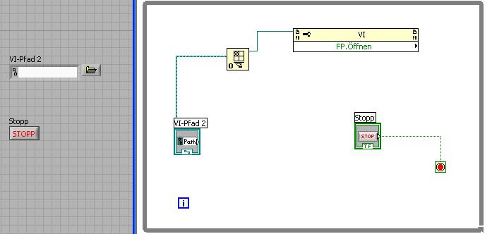

Hallo
Ich versuche momentan in einem laufenden Programm ein neues zu öffnen.
Ich weiß wie ich ein programmiertes vi in ein Programm einbinden kann (Wert einlesen und geänderten Wert ausgäben)
Jedoch finde ich keine Funktion mit der es mir möglich ist das Frontpannel dieses VI´s on einem laufenden Programm zu öffnen. So das es mir möglich ist Werte einzugeben, eine Bestätigungstaste zu drücken und anschließend dieses Fenster wieder zu schließen.

Hallo Gang,
du kannst eine Referenz auf das VI öffnen. Dann einen Eigenschaftknoten anschließen und die Eigenschaft "Frontpanel öffnen" wählen. True/False ran, fertig.

Hab das mit dem Eigenschaftsknoten probiert.
Leider konnte ich die von dir erwähnte Eigenschaft nicht finden. Fand bloß "Frontpannel-Fenster:Öffene".
Auch in der Hilfe direkt Hilfe seht man sollte anstelle dieser Funktion "Frontpannel Öffnen" verwenden.
Außerdem gibt mir die von mir genannte Funktion eine Eigenschaft aus.
Was mach ich falsch?

Sorry, habe mich falsch ausgedrückt. Du hast schon die richtige Eigenschaft.

Danke erst mal
@Sven
meinProgramm:Siehe Bild
Was mach ich falsc?

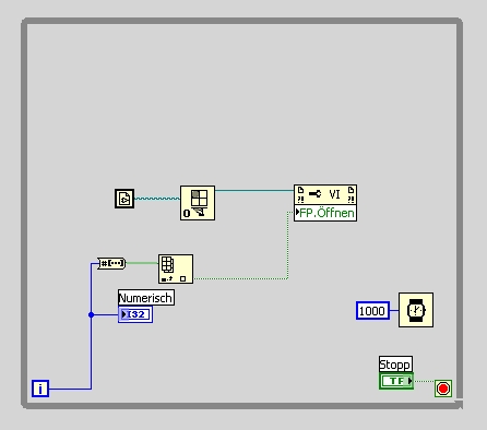

Hallo Gang
Wenn Du das Bedienelement für den Pfad gegen "Aktueller Pfad des VI's" austauschst und den Eigenschaftknoten auf schreiben stellst, dann kannst du aus dem Programm heraus das Frontpanel öffnen und schließen lassen. Ich mache das hin und wieder, damit die Bedienelemenete auch in dem Moment sichtbar sind, wenn Eingaben gemacht werden sollen.
Schaue mal das Bild.
sven

@Kvasir
deine Lösung ist bei mir leider nicht Möglich.
Die von Sven gefällt mir so weit ganz gut, nur funktioniert sie nicht :angry2:

Du musst dein VI auf jeden Fall einmal gespreichert haben.
