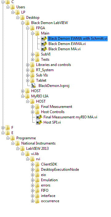

Hallo Leute,
bin mir nicht sicher wo ich diesen Thread posten sollte, bitte verschieben wenn es einen bessern Ort gibt.
Ich habe an einem Projekt gearbeitet, das soweit fertig ist. Jetzt wollte ich ein neues Projekt erstellen, in welches nur die wichtigen VIs und controls sollen. Nun habe ich aus den alten Projektordnern alle wichtigen controls und VIs genommen und in die Unterordner des neuen Projekts gepackt und habe diese dann auch von dort ins Projekt geladen. Und nun ist das Chaos perfekt.
Eine Millionen Konflikte. Das kann ich noch nachvollziehen, aber beim lösen der Konflikte ist die Möglichkeit, die einzelnen Abhängigkeiten auf die VIs, die nun im neuen Projektordner sind, einfach ausgegraut, bzw man kann die Auswahl nicht verwenden.
Kann mir von euch einer nen eleganten Weg nennen, wie ich die in etwa 100 VIs und zig controls in das neue Projekt laden kann und die Abhängigkeiten auf die neuen Ordner legen kann?

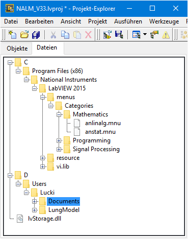

Es geht einfach so: Die Ordnerstruktur nicht im Windows-File-Manager managen, sondern im Labview-Projekt-Explorer. Mir ist auch lange nicht aufgefallen, dass der Projekt-Explorer außer der Registerkarte "Objekte" noch eine zweite Registerkarte "Dateien" hat. Dort kann man das alles machen:
