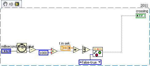

Zu Punkt eins passiert wie ich schon vermutethabe folgendes konvertiere ich den Wert nicht in FXP so kommt es beim vergleichen der werte an spotanen stellen dazu das die Stopuhr schon am wert vorbeigelaufen ist wenn dieser gerade verglichen werden soll man kann bestimmt beim vergleichen eine toleranz einstellen ich empfand diese variante als die einfachste
23.08.2012, 13:35
RE: Protokollerstellung mittels Tabelle
"Ist-gleich" Vergleich bei Float oder Double sind in der Regel keine gute Idee, da bei einer Gleitkommazahl z.B. 0,1 nicht exakt dargestellt werden kann.
Wie wäre es, in diesem Fall mit den Millisekunden im U32-Format die Vergleiche anzustellen?

Zitat:Leider weiß ich nicht was mit RaceCondition gemeint ist  habe es auch nicht gefunden.
Schon mal bei Wikipedia nachgelesen?
Schau mal hier:
Punkt 2 zeigt auf die RaceCondition: Wird Counter2 zuerst geschrieben oder gelesen? Wenn du einfach einen Draht verwenden würdest, könntest du auf das Control verzichten und hättest keine RaceCondition... (Hatte ich schon mal erwähnt, dass es fertige Funktionen "+1" und "-1" gibt?)
Punkt 1: Wozu soll die Sequenz gut sein? Beide sind unnötig! Die obere ist sinnfrei, da die "Bits" erst nach abarbeiten des Cases nach außen weiter gereicht werden - dein Timing ist da hinfällig... Die linke bringt auch keinen Gewinn...
