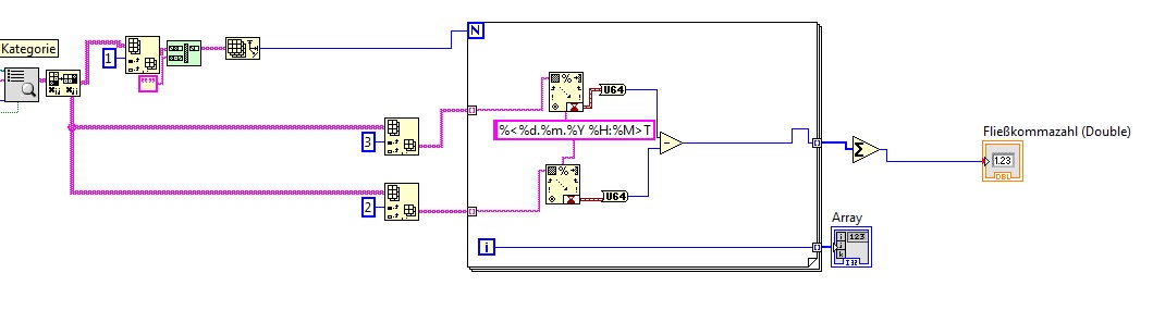

Hallo und guten Morgen,
hänge hier schon ein Weilchen an einem Problem.
Ich habe eine Tabelle in der Thema, Typ, Startzeit/Datum und Endzeit/Datum steht.
Nun möchte ich Enddatum - Startdatum = 100%
Und den Anteil eines Types daraus. Hier ein Beispiel dazu.
100min = 100%
40min Typ1= 40%
Die suche des 2d Arrays funktioniert soweit! Nur habe ich ein Problem mit dem 1d Array Datum, ich weis nicht wie ich diese zusammen rechnen soll, bzw in Sekunden runterbrechen und dann verrechnen.
Hoffe jemand kann mir helfen.
0.0 .zip  Forum.zip (Größe: 24,53 KB / Downloads: 294)

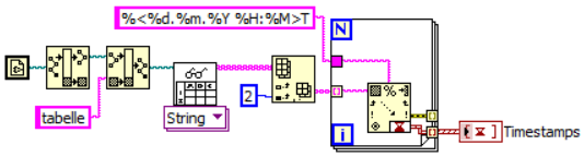

Hallo Appa,
wenn man Zeitangaben verrechnen will, sollte man sie in Timestamps umwandeln:
(Und man sollte bei 2D-Arrays darauf achten, ob man Zeilen oder Spalten indizieren will…)

Als Autodidakt (Labview betreffend) hatte ich auch mal lange danach gesucht, wie man einen Zeitstempel in reine Sekunden konvertiert. Das ist deshalb so schwierig, weil man nicht ahnen kann, daß es so einfach ist - nämlich so:
(wenn Sekundenbruchteile nicht gefragt sind, kann man auch in eine Ganzzahl U32 konvertieren).

Soweit so gut! Habe jetzt nur noch das Problem das ich nicht weis wie ich nun die Timestamps/Sekunden zusammenrechnen lasse um die Gesamtzeit von "Typ1" in der liste bekomme.

Zitat:nur noch das Problem das ich nicht weis wie ich nun die Timestamps/Sekunden zusammenrechnen lasse um die Gesamtzeit von "Typ1" in der liste bekomme.
Mal überlegen: du hast eine Liste mit Anfangs- und Endzeiten verschiedener "Typen". Du willst die Zeitspanne eines "Typs" wissen…
Ich würde:
- die Liste nach dem gewünschten "Typ" filtern
- die Differenz von End- und Anfangszeit berechnen (einfache Subtraktion)
- die so ermittelten Zeitspannen aufaddieren (einfaches AddArray)…
Hört sich nicht kompliziert an! Big Grin

Wusste nicht das man das Summen ding für zahlen Arrays nutzen kann dachte er zählt nur die anzahl von Arrays aber nicht den Inhalt Big Grin Funktioniert Ast rein!!! Ist vll nich grad aufgeräumt und evtl kann man es noch kürzen aber es funzt Big Grin

Zitat:evtl kann man es noch kürzen aber es funzt
Wozu wandelst du die TimeStamps nach U64? Welchen Sinn hat diese Umwandlung? Hmm
Wenn ich nicht davon ausgehe das es geht bzw es garnicht erst in betracht ziehe suche ich auch nicht danach!
Oh ja mein Fehler hatte da rumgestellt bei einem vorherigen Test.
