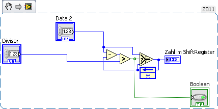

Ich bin mir jetzt nicht 100%sicher, aber hier meine Vermutung: Der ausgelesene CounterWert ist eben nicht immer ohne Rest teilbar, weil das SoftwareTiming nicht ganz exakt ist, schon gar nicht bei 5ms-Schleifenzeit. Ich würde das "Quotient and Remainder" mal testweise so ersetzen:
ist das besser; gehen so auch noch Pulse verloren?

Die Änderungen bringen leider keine Verbesserung. Es werden immernoch Pulse ausgelassen. Trotzdem vielen Dank für die Mühe, einen Versuch war es auf jeden Fall wert!
