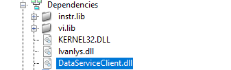

bei meiner Messelektronik die ich verwende hatte ich anfangs auch gesucht, bei mir ist die dll aber in den Dependencies aufgetaucht, vielleicht wirst du da fündig?

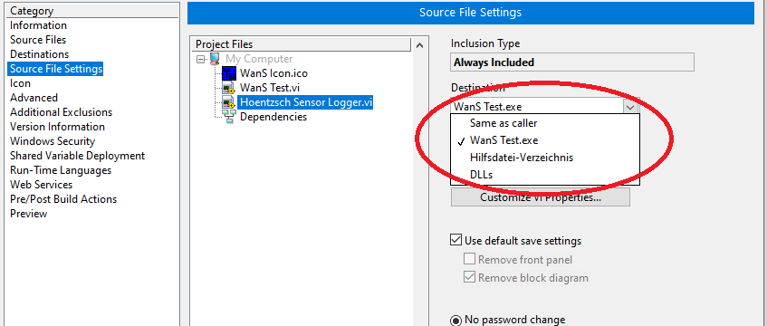

ich hatte mal damit rumgespielt, man kann einzelnen Elementen sagen wo sie abgelegt werden:

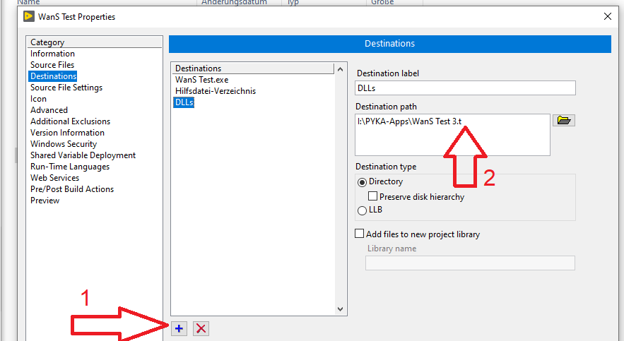

Eleganter ist vorher eine eigene Gruppe anzulegen:
und diese dann dort zuweisen, wenn es besser geht lerne ich mit Titus zusammen gerne dazu. Wink
