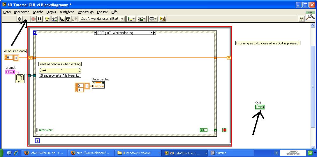

Hallo community,
wie kann mein VI so einstellen dass die Schaltfläche "Wiederholt ausführen" verschwindet und über Quit die VI gestoppt wird.
Ein Bild ist als Anhang.
Lg
MJ

Hallo MJ,
zu "RunCont": Guck mal in die VI Properties unter den Fenstereinstellungen...
Lt. deinem Bild endet die While-Loop doch schon, sobald an "Quit" eine Wertänderung anliegt?!
