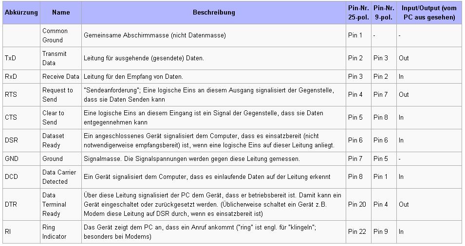

im Bild im Anhang sieht man die Pinbelegung der RS 232 - Schnittstelle (dank Wikipedia Big Grin).
Da gibt es z.B. CTS, RTS, DSR,.... Muss man bei LabVIEW diese Dinge im gesendeten String mit berücksichtigen, oder wird das alles automatisch eingestellt, sobald ich das Beispiel aus dem Example-Finder verwende?

<div align="left"> Hallo Markus!
Standardmäßig ist bei LabVIEW (mittels VISA Configure Serial Port.vi) kein Handshake bzw. keine Ablaufsteuerung (RTS, CTS etc.) aktiviert. Diese kannst du aber, je nach deiner Anwendung oder wenn von deiner Kommunikations-Gegenstelle gefordert, mittels obigem VI einstellen. In deinem zu sendenden String musst du dabei gar nichts beachten. Der bleibt für dich immer gleich. Das heißt: ist z.B. ein RTS/CTS-Handshake aktiviert, übernimmt LabVIEW neben der Datenübertragung (RxD, TxD) auch die Steuerung/Abfrage der Pins RTS/CTS, worum du dich dann nicht mehr kümmern musst.

Danke für die hilfreiche Antwort. Das habe ich im Beispiel doch glatt übersehen.Blush
Was allerdings im Beispiel nicht aufgetaucht ist, ist DCD und RI. Wird das automatisch erkannt?

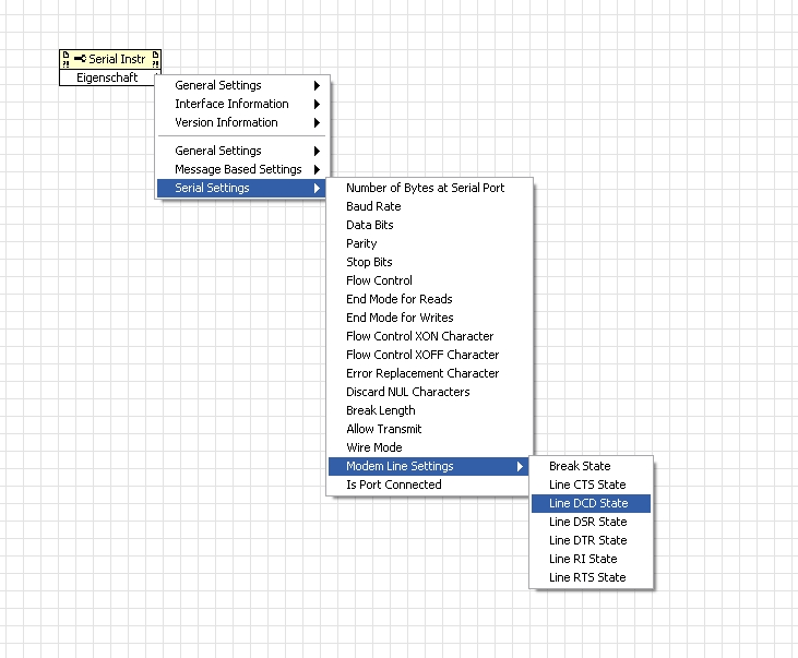

<div align="left"> Also ich denke, dass DCD und RI so selten verwendet werden, dass es deshalb nicht bei den "Standard"-Einstellungen auftaucht. Jedoch hast du trotzdem eine Möglichkeit, auf diese Pins zuzugreifen (siehe Bilder). Zuerst erzeugst du dir einen Eigenschaftsknoten für ein serielles Instrument und danach kommst du über "Modem Line Settings" an "Line DCD State" bzw. "Line RI State" ran.

Super! Lol Jetzt weiß ich auch Bescheid. Danke nochmal für die rasche Hilfe. Big Grin
