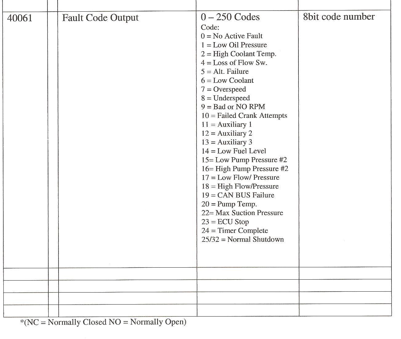

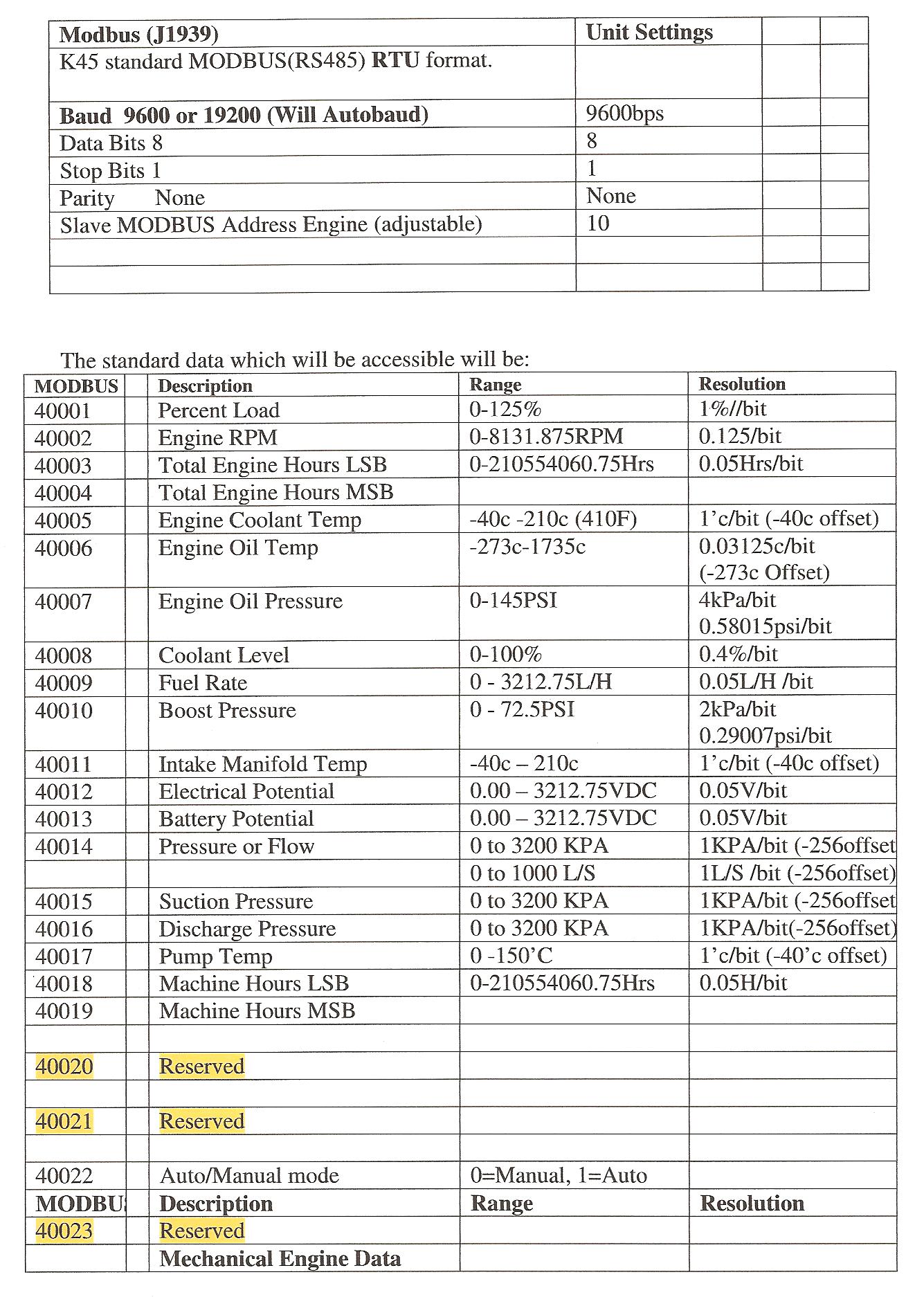

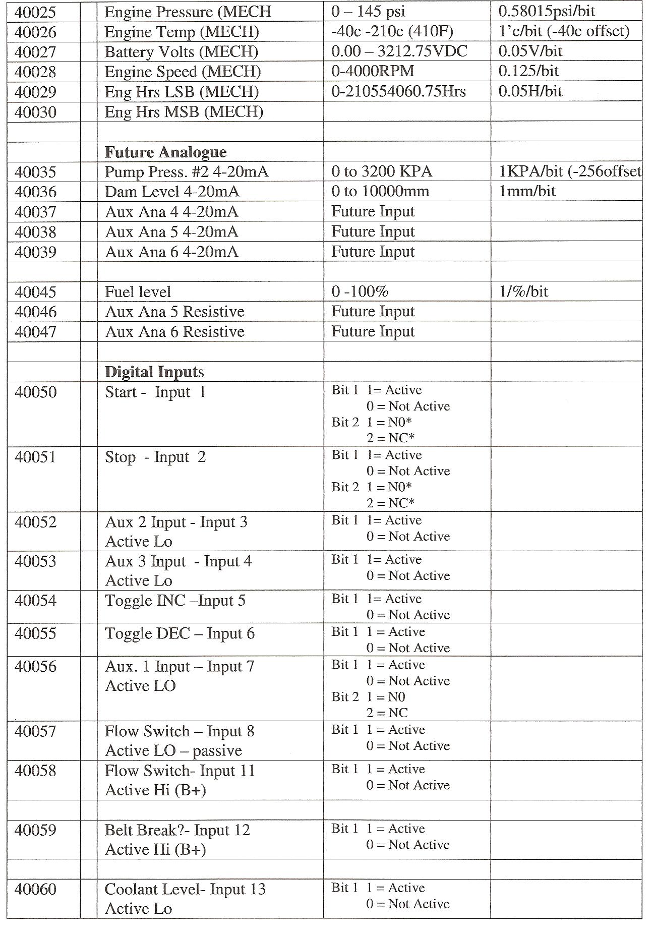

Hallo Zusammen,
hab schon einige Themen durchgelesen bzgl. Modbus aber irgendwie ist dieser immer noch ein richtig ROTES Tuch für mich oder i steh voll auf dem Schlauch.......
Soll eine Anbindung an eine Maschine machen von der ich nur gescannte Daten habe (siehe Anhang).
Die einzelnen Daten werden nur gelesen, wie ich sehe, und sollen anschließend weiter verarbeitet werden (z.B. Auswertung oder Speicherung).
Hätte jemand ne Idee dazu? Danke im Voraus.
