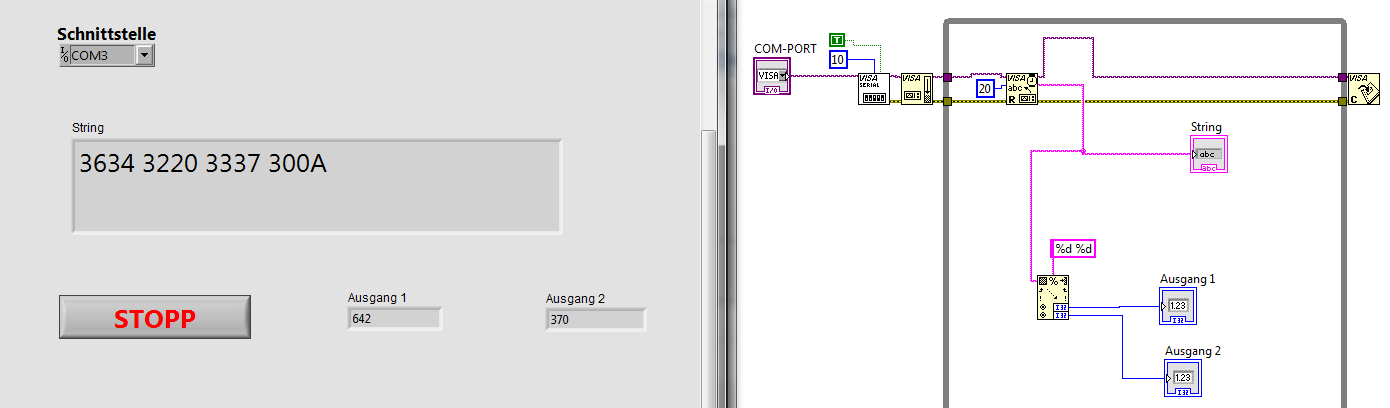

der aktuelle Stand siehe Anhang.
Der Einsatz von "String To Scan" will mir einfach nicht
gelingen!
Wo ist der Fehler?

Stell mal die String-Anzeige in LabVIEW auf HEX, damit dir auch "nicht darstellbare" Zeichen angezeigt werden (Rechtsklick -> Visible -> Display Style; dann auf HEX ändern).

RE: RS232 Stringauswertung
Hallo Jens,
die Anzeige funktioniert jetzt, aber warum?
Wenn die String Ausgabe entfernt wird, stellt
sich die Fehlermeldung wieder ein.
Editiert von Lucki: Graphik als PNG angezeiget, Worddoc gelöscht

Und jetzt noch was Konstruktives:
1) Das VI funktioniert natürlich nur, wenn dein Atmel schon vor Start des VI unaufgefordert etwas sendet.
2) Es kann dir trotzdem passieren, dass du im ersten Durchlauf der Schleife einen Fehler bekommst. Bsp: VISA-Read fängt genau in dem Moment an, den RS-232 Buffer auszulesen, in dem gerade das Leerzeichen zwischen deinen beiden Zahlen übertragen wird. Folglich empfängt VISA-Read nur die zweite Zahlenfolge. Diese kann natürlich nicht per "%d %d" in 2 Zahlen gewandelt werden, folglich ploppt ein Fehler hoch.
Oder anders ausgedrückt: dir fehlt noch eine Fehlerbehandlung in deinem VI.
28.12.2013, 14:31 (Dieser Beitrag wurde zuletzt bearbeitet: 28.12.2013 15:01 von Lucki.)
(28.12.2013 14:12 )adamo schrieb:  Wenn die String Ausgabe entfernt wird, stellt
Die meinst die String-Anzeige? Solche Effekte fallen in den Bereich Esoterik, rational kann man da nichts mehr erklären Huh

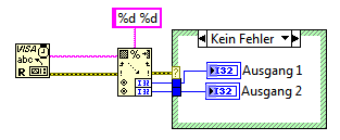

Edit: Ergänzung zu den Anmerkungen von Jens
Einfachste Art die Fehler abzufangen siehe unten. Es würde fürs Erste funktionieren, allerdings genügt dieser Code nicht unbedingt pofessionellen Ansprüchen an eine Fehlerbehandlung und ist auch nicht ganz "wasserdicht".
