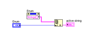

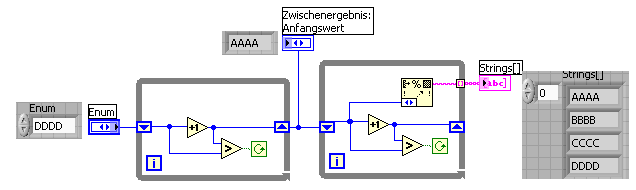

Das VI von VDO regt mich zu einer kleinen Nachtübung an. Die Frage ist, ob es in umgekehrter Richtung möglich ist, aus einem Enum-Wert den aktuellen String bzw. alle Strings auszulesen, was mit dem Eigenschaftsknoten ja nicht geht. (Man braucht es vielleicht nie, aber immerhin ist es gut zu wissen daß es geht)
Mit dem VI werden alle Strings gelesen, und zwar der zum Wert 0 gehörende String zuerst:
[attachment=31598:Enum2String.png]
14.02.2007, 07:17
Beitrag #26
Registerkartenumschaltung
@Lucki:
Meintest du dass?
Fast richtig...
VDB
14.02.2007, 09:23 (Dieser Beitrag wurde zuletzt bearbeitet: 14.02.2007 09:32 von Lucki.)
Beitrag #28
' schrieb:Fast richtig...
VDB
[attachment=31602:enum.PNG]
Ja, genau das. Das Board funktionierte aber zu mitternächtlicher Stunde nicht mehr richtig, erst ließ sich der Beitrag nicht hochladen, dann war er gleich zweimal da, wenn ich aber die Bilder des einen weglöschte, waren die im anderen mit weg. Denis hat jetzt den doppelten Eintrag gelöscht, und, wie bei meinen Bemühungen auch, die Bilder sind weg.
Das kleine VI beruht auf der obigen Funktion, liest aber alle Strings eines Enum aus. Der Trick dabei: Wenn man beim letzten Enum-Element mit der Funktion "+1" "höher" zählt, geht es nicht höher, sondern man kommt wieder zum Element 0. Das benutze ich, um in der while-Schleife abzubrechen, wenn alle Elemente in Strings konvertiert wurden. Oder gibt es da noch etwas Einfacheres?

' schrieb:...wenn alle Elemente in Strings konvertiert wurden
Aber das liefert ein PropertyNode [Strings] doch schon...siehe Screenshot oben! Warum etwas programmieren, was LV schon automatisch zur Verfügung stellt? Für einzelne Strings (nämlich den gerade aktiven) ist VDBs Lösung optimal, aber alle anderen auch auslesen ist völlig unnötig!
' schrieb:Aber das liefert ein PropertyNode [Strings] doch schon...siehe Screenshot oben! Warum etwas programmieren, was LV schon automatisch zur Verfügung stellt? Für einzelne Strings (nämlich den gerade aktiven) ist VDBs Lösung optimal, aber alle anderen auch auslesen ist völlig unnötig!
A.
Bin peinlich berührt, ja, Du hast recht. So kam es dazu: Eine Registerkarte stellt sich sich im Blockschaltbild als Enum dar. Erstellt man davon einen Eigenschaftsknoten, gibt es tatsächliche keine Eigenschaft "Strings[]". Deshalb habe ich geglaubt, es gibt diese Eigenschaft bei Enums generell nicht.
Naja, vielleicht ist das VI noch gut, alle Tab-Bezeichnungen auszulesen. (Zumindest solange Du nicht nachweist, daß es auch dafür etwas gibt).
