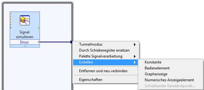

Hatte versucht das Beispiel aus dem Onlinetraining zu laden und das ging nicht(da Version 17). Danach versucht "Stream" zu finden im Funktionen-Palete des Blockdiagrammes.
Nun festgestellt, dass es bei "schreibende Kanalendpunkte" steht wenn man Schleifen verbindet.
Danke!

Im Video wird gesagt das jeder Datentyp für "Channels" möglich sei. Für Signalverläufe (dynamische Daten) habe ich es aber nicht gefunden. (Siehe Anhang).
Okay gelöst!
Muss dynamische Daten in 1D-Array Signalverlauf etc. umwandeln!

Zitat:Im Video wird gesagt das jeder Datentyp für "Channels" möglich sei. Für Signalverläufe (dynamische Daten) habe ich es aber nicht gefunden. (Siehe Anhang).
Es muss im Video heißen "für alle vernünftigen Datentypen".
Es gibt Gründe, warum erfahrene LV-Nutzer immer wieder von ExpressVIs und ihren DDT-Drähten abraten… Smile
