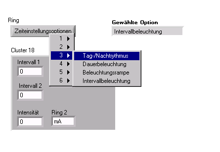

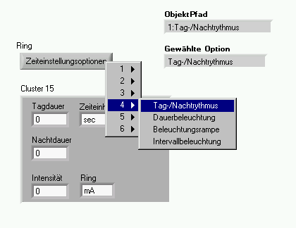

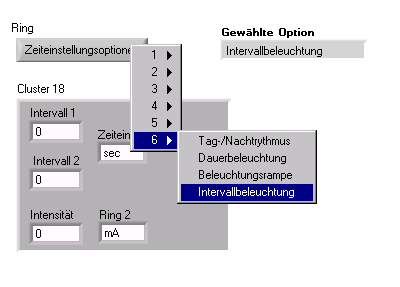

ich habe nun doch noch eine Frage. Ich habe ja dieses Problem nun zu Fuss gelöst. Die Grafische Lösung sieht nun so aus.
Allerdings gibt es nun folgendes Problem. Für die weitere Datenverarbeitung muss ich zwingend wissen, über welche Nummer die endgültige Option ausgewählt wurde. Da wollte ich nun im "Kontextmenü-Auswahl (Benutzer) die Option "ObejektPfad" verwenden. Das Problem ist, es wird immer nur ein Pfad angegeben, der über die "1: " führt.
Was kann ich machen das auch für alle anderen Nummern der korrekte Pfad angegeben wird?

Dann musst du eineindeutige Item-Tags und zusätzlich die Item-Names (die können wieder identisch sein) verwenden.
Ich gehe mal davon aus, dass du momentan an den Menu-VI nur den Eingang Item-Tag angeschlossen hast. Das haut so natürlich nicht hin.
Hintergrund: Das Item-Tag ist der eindeutige "Specifier", welchen Menüpunkt du ausgewählt hast. Er sollte deshalb auch eineindeutig sein. Trotzdem kann der Menüpunkt selber eine andere "Beschriftung" im FP haben, dazu muss aber zwingend ein Wert am Anschluß Item-Name angeschlossen sein. Ansonsten übernimmt LV den Wert des Item-Tag.
In meinem Kurz-Bsp hatte ich mir dies der Einfachheit halber gespart.
MfG, Jens

So, ich hab mal ein wenig dein Bsp editiert und vereinfacht,
1. mit For-Schleife, da ja alle Untermenus identisch sind.
2. Mit eineindeutigem Item-Tag, dann musst du dir nicht unbedingt den Item-Path anschauen.
