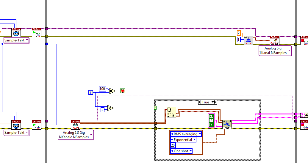

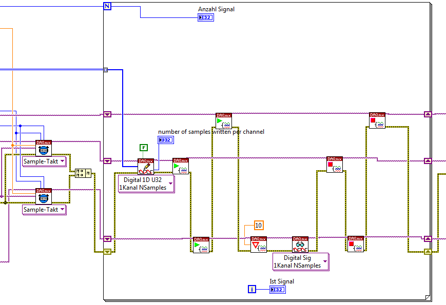

Wie im slow.png(das links) zu sehen ist schreibe ich die Daten und starte dann die Tasks und stoppe diese wieder. Das funktioniert auch super ist nur zu langsam.
Mein VI besteht im Prinzip aus dem Beispielen von: http://zone.ni.com/devzone/cda/epd/p/id/6200
Kurz mein Programm: Daten.datei öffnen und mit den SPI VIs umwandeln und in Array speichern dann das Array eben ausgeben. Selbe Samplerate und SPI-Timings wie im BSP von NI.
Da das Array ca. 22k Zeilen hat dauert das mit dem Starten und Stoppen über 10 Minuten. Mit den eigentliche Gerät ca. 4 Minuten. Nur soll es mit LabView automatisiert werden und natürlich schneller gehen.

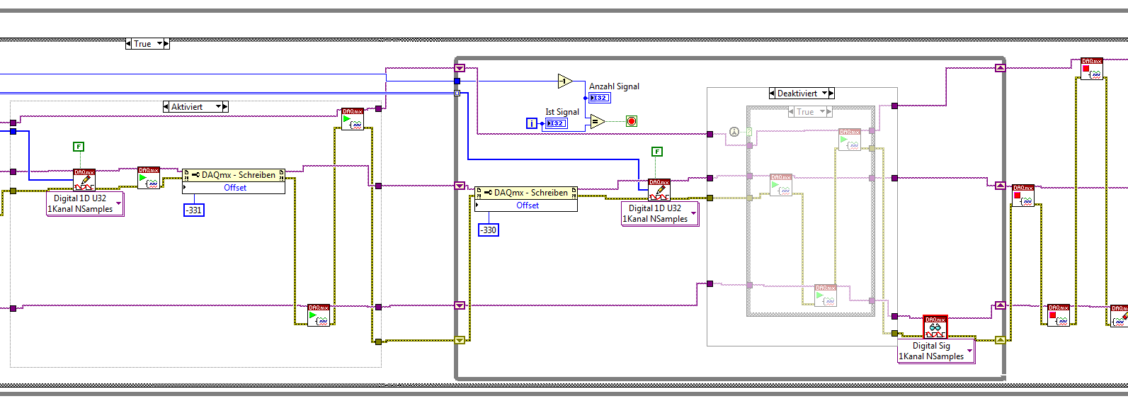

Im versuch.png(mitte) versuche ich es zu beschleunigen. Bekomme aber immer den Fehler 200288 (http://digital.ni.com/public.nsf/allkb/B...enDocument )
Zitat:Attempted to write a sample beyond the final sample generated. The generation has stopped, therefore the sample specified by the combination of position and offset will never be available.
Specify a position and offset which selects a sample up to, but not beyond, the final sample generated. The final sample generated can be determined by querying the total samples generated after a generation has stopped.
Daraus habe ich versucht das Offset im RelativZu: Erstes Sample anzupassen. So wie ich den 2. Absatz verstanden habe. Wie man im versuch.png sicher sieht habe ich schon verzweifelte Versuche mit dem Offset unternommen.
Ursprünglich hatte ich die Ausgabe so vor wie im anderes.png(das rechte mit der FFT) nur wollte LabView das nicht. Fehlermeldung sagte das er nicht Schreiben kann wenn der Buffer leer ist. Bei anders.png habe ich die PXI-6071E verwendet. Ist für das SPI aber zu langsam.
