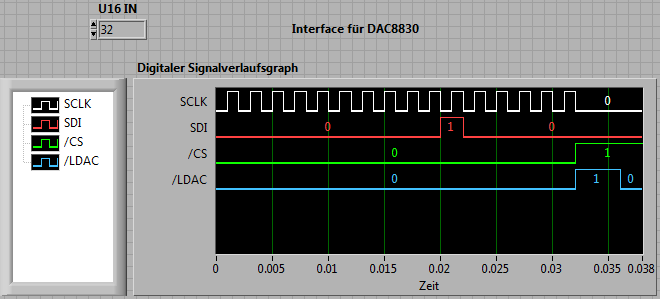

Hatte mal ein Test-VI zum Serialisieren der Daten für einen seriellen DAC gemacht. Vielleicht kannst Du das als kleine Anregung mit verwenden.
Das Tutorial werde ich mir mal ansehen, danke für den Hinweis.
Lv09_img2
Sonstige .vi  Serialisieren.vi (Größe: 10,89 KB / Downloads: 444)

' schrieb:Hatte mal ein Test-VI zum Serialisieren der Daten für einen seriellen DAC gemacht. Vielleicht kannst Du das als kleine Anregung mit verwenden.
Ich hab mir jetzt Dein VI angesehen, den Anfang hab ich gleich (durch Zufall). Ich fang jetzt von "klein" auf an, es bringt nix gleich alles niederbrechen zu wollen. Kannst Du mir kurz verraten wie der Ablauf ist, bzw. was es mit den Durchläufen auf sich hat (beispielsweise N=38?). Ich sehe ihn zwar, aber so recht verstehen tu ich ihn nicht.

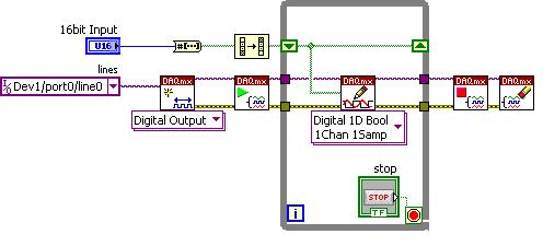

Kann mir jemand sagen warum ich mit diesem Programm keinen Output bekomme?
Ich will dass mir die HEX-Zahl als 0/1 (also als Rechteck) ausgegeben wird, das Signal greife ich mit einem Oszilloskop ab. Aber es tut sich nüschts.:(Ich versuche lediglich mal das Signal rauszubekommen, aber scheinbar ist selbst das extrem umständlich. Ich fange an LabVIEW richtig zu hassen, in C hau ichs rein aber hier kann man sich aufhängen gehen wenn man es nicht weiss. Dry
LABVIEW Version: 2009
Sonstige .vi  Read_Write.vi (Größe: 20,85 KB / Downloads: 282)
