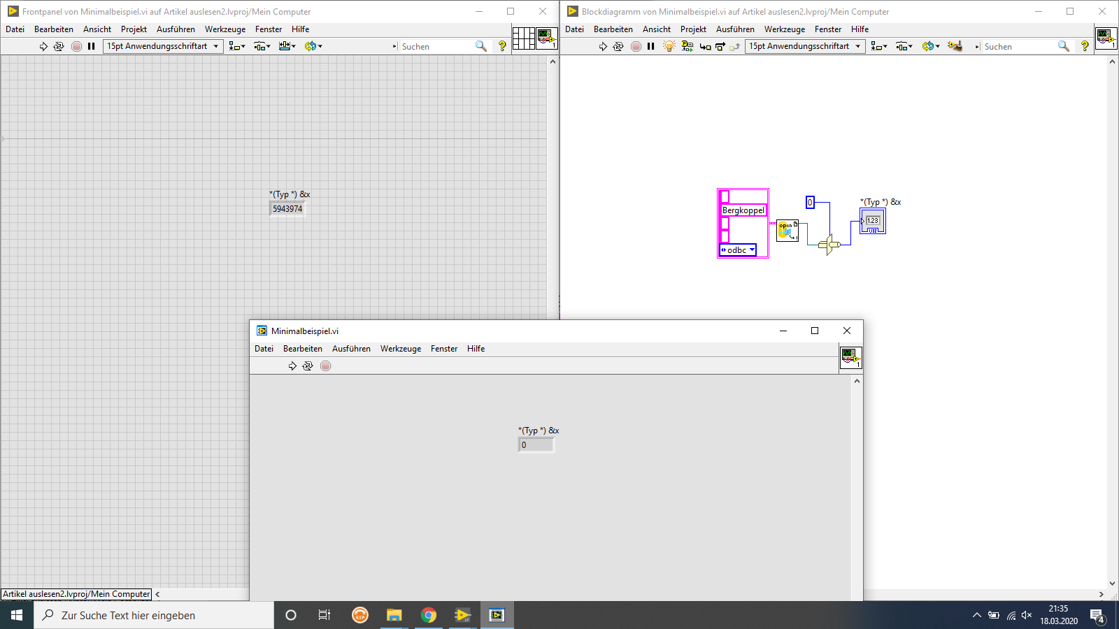

Auf dem angehängten Bild sieht man ein Minimalbeispiel zur Verdeutlichung des Problems. Im Vordergrund ist die exe, die als refnum "0" ausgibt. Im Hintergrund sind Blockdiagramm und Frontpanel des entsprechenden VIs, das eine gültige refnum ausgibt.

RE: SQL-LV funktioniert als vi, aber nicht als exe
Doch, es hat einen Fehlerausgang. Dieser gibt aber keinen Fehler aus, der Status ist angeblich ok und entsprechend gibt auch keine weiteren Hinweise auf einen Fehler. Erst die nachfolgenden VIs beschweren sich dann über die "invalid reference".

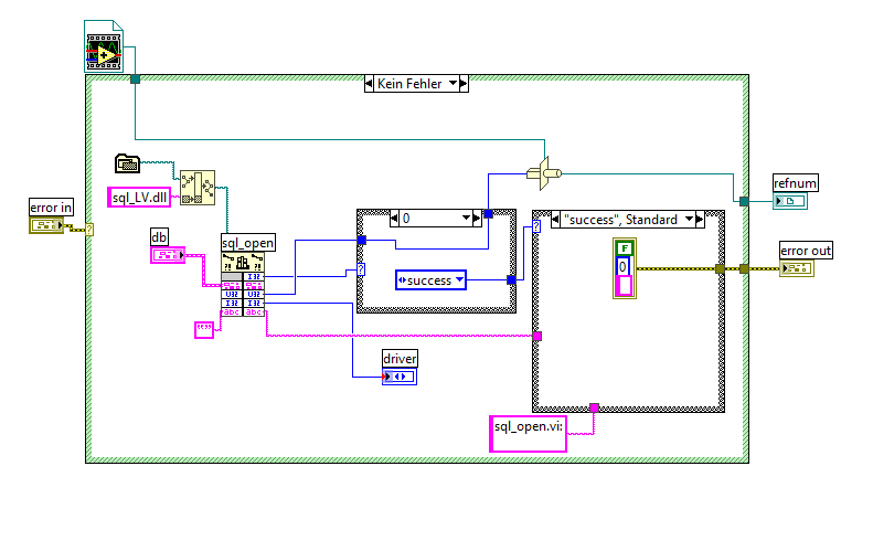

Ich habe das Minimalbeispiel um ein Anzeigelement erweitert, das den Errorcluster anzeigt (siehe angehängter Screenshot). Außerdem habe ich das Blockdiagramm von sql_open.vi angehängt.

Hallo Hendrik,
das Problem wird wie fast immer, wenn das VI funktioniert, die EXE aber nicht, in einer Pfadzuweisung liegen.
Lass dir mal auf dem Frontpanel den Pfad der Funktion "Application directory" in VI und dann in der EXE ausgeben.
Die LV-Hilfe sagt:
Wenn Sie dieses VI von einer eigenständigen Anwendung aus aufrufen, gibt dieses VI den Pfad zu dem Ordner aus, in dem sich die Anwendung befindet.
Wenn Sie dieses VI von der Entwicklungsumgebung aus aufrufen und das VI in eine LabVIEW-Projektdatei (*.lvproj) geladen ist, gibt das VI den Pfad zum Ordner der Projektdatei aus. Bei einem ungespeicherten Projekt gibt das VI <Kein Pfad> aus.
Wenn sich das Haupt-VI nicht in einem Projekt befindet, gibt das VI den Pfad zum Verzeichnis des VIs aus. Bei einem ungespeicherten VI gibt das VI <Kein Pfad> aus.
Da wird´s wohl dran hängen.
Gruß, Marko
(20.03.2020 01:01 )Trinitatis schrieb:  Lass dir mal auf dem Frontpanel den Pfad der Funktion "Application directory" in VI und dann in der EXE ausgeben.
Hallo Hendrik,
hast du das mal ausprobiert?
Dann siehst du, ob die DLL korrekt aufgerufen wird.
Gruß, Marko
