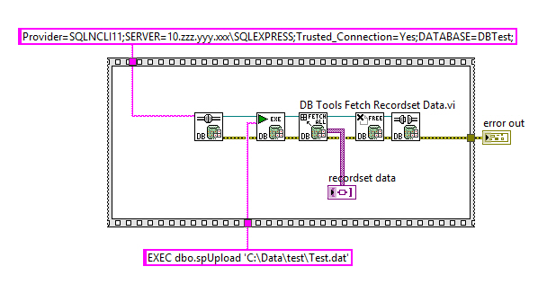

Wenn irgendetwas im SQL-Toolkit abgebrochen wird oder einen Timeout läuft, dann solltest du eine entsprechende Fehlermeldung im Errorcluster bekommen. Wie sieht es damit aus?
Wie sieht der LabVIEW-Code zum Aufruf deiner Stored-Procedure aus?

LV bringt keinen Fehler im Cluster.
Das VI habe ich mal vereinfacht und hier als Screenshot angehängt.

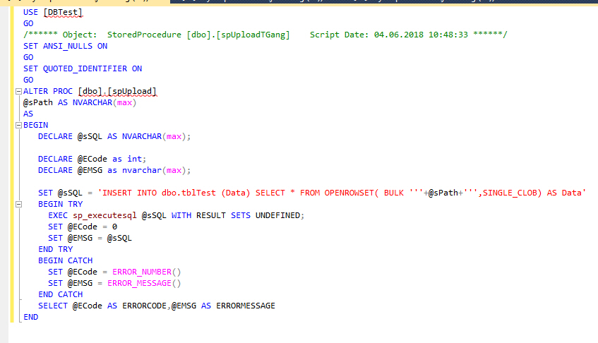

Die gespeicherte Prozedur sieht (vereinfacht) wie folgt aus:
Hinweise:
  • Wenn ich einen falschen Filenamen angebe, dann greift die CATCH-Anweisung und LV erhält auch den Rückgabedatensatz.
  • Wenn ich die INSERT-Anweisung auskommentiere, dann erhält LV den Rückgabedatensatz
  • Die ASCII-Datei wird in ein Datenfeld vom Typ nvarchar(max) geschrieben und hat eine Länge von grob 700kB
  • schreibe ich keine Datei sondern einen String, z.B. 'NN' in das Datenfeld, dann erhält LV den Rückgabedatensatz

Das Problem ist mittlerweile gelöst.
in der gespeicherten Prozedur fehlte ein
SET NOCOUNT ON;
Damit lieferte diese eben nicht nur den Datensatz zurück, den ich erzeugt habe sondern auch die Anzahl der durch den INSERT-Befehl eingefügten Datensätze. Dies wird durch die genannte Option unterbunden.
