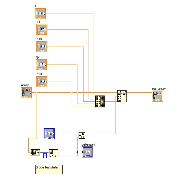

ich habe mal eine grundsätzliche Frage vor folgendem Hintergrund:

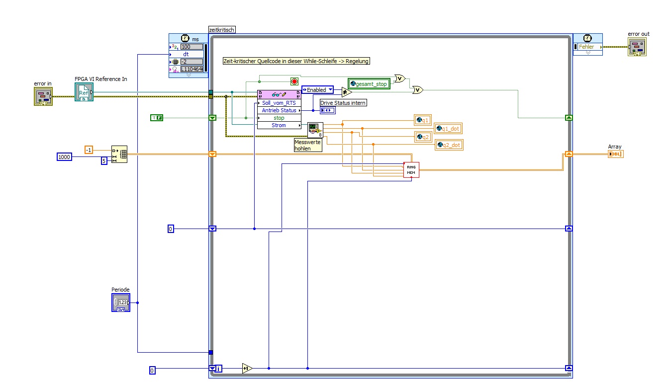

Ich initialisiere einen array (2d) außerhalb einer Schleife. Damit initialisiere ich dann ein Schieberegister einer zeitkritischen Schliefe (10ms, soll auf einer cRIO laufen).
In der Schleife will ich dann in den Array schreiben, wobei der Index erst während der Schleifenausführung berechnet wird. Das ganze ist ein Ringspeicher.
Jetzt habe ich festgestellt, dass die Ausführungszeit der Schleife von der Arraygröße abhängt. Das erscheint mir erstmal unlogisch, es sei denn das Schieberegister sorgt dafür, dass in jedem Schleifendurchlauf eine Kopie des Arrays angelegt wird.

Hmm, dass glaube ich nicht. In der Schleife wird nur der Index hochgezählt.
Ich habe mal alles irrelevante rausgeschmissen (der Code hing aber auch nicht von vom Array ab sondern hat andere Sachen gemacht).

Denke ich eigentlich auch, aber die ZyklusZeit ist nur 10ms.
Mit 1000 geht es auch noch. Bei 6000 hatte ich Probleme bekommen.
Die Schleife führt sonst noch einen Matlab-Skriptknoten aus, der (bisher) aber auch noch nichts aufwendiges macht. Ein paar Bedingungen prüfen paar skalara Berechnungen.
Diese Berechnungen sollen aber noch deutlich ausgebaut werden.

Das Schieberegister selbst erzeugt keine Kopie. Das ist ja gerade der Vorteil eines SR (oder auch FeedbackNode). Wenn du mittendrin auch keine Kopien erzeugst (wonach es aussieht), ist alles ok.
Zitat:Die Schleife führt sonst noch einen Matlab-Skriptknoten aus, der (bisher) aber auch noch nichts aufwendiges macht. Ein paar Bedingungen prüfen paar skalara Berechnungen.
Schon mal überlegt, diese "nicht aufwendigen" Dinge direkt in LabVIEW zu erledigen? Der Matlab-Knoten gehört nicht zu den schnellsten Konstrukten in LabVIEW...

Die Betonung bei dieser richtigen Antwort liegt auf dem Wörtchen "selbst". Wenn nämlich der Inhalt des Schieberegisters bei jedem Durchlauf durch ein Sub-VI geschleußt wird, werden schon Kopien erzeugt. Ich würde auf jeden Fall mal probieren, ob sich die Geschwindigkeit ändert, wenn man das bissel Zeugs im SubVI direkt im HauptVI macht.
