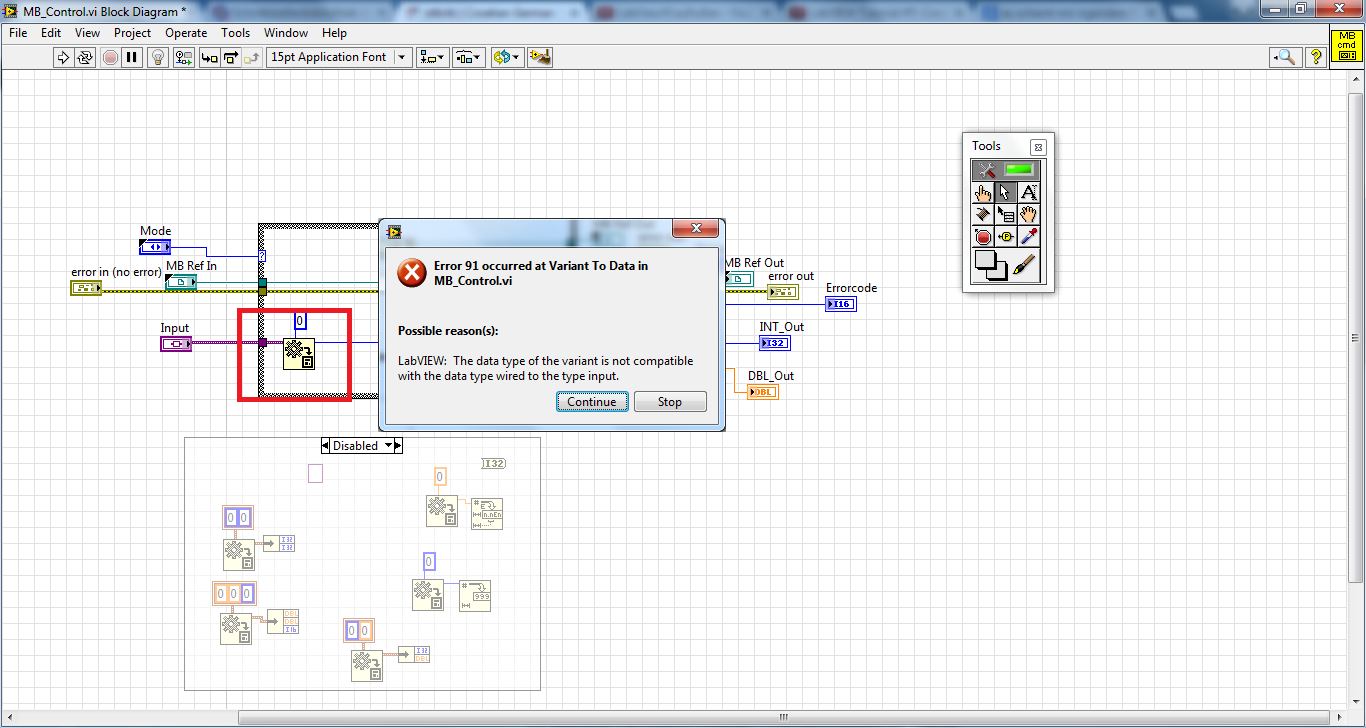

ich hab ein SMU von mb-Technologies,der mit Software-Umgebung mbTester mitgeliefert ist.Um ich mein Bachelorarbeit zu schreiben
muss mich weiter mit Labview und Schnittstellenbibliothek zu beschäftigen.Deswegen bräuchte ich eure Hilfe, da ich in Labview Anfänger bin.
Außerdem hab ich probiert das alles zu verbinden.Leider seit ein paar Tage komme ich nicht weiter als es am Anfang war Sad
Also damit ich euch das besser erklären kann, was mein Wünsch/Problem ist, lade ich Software-Interface von mb und ein Labview Code wo DLL Schnittstelle verbunden ist (MB-Treiber).
Mein Ziel am Anfang ist, Beispiel #1 (befindet sich in Software-Interface von mb) mit Hilfe von Labview zu reproduzieren.
Ich würde wirklich dankbar wenn mir jemand erklären könnte wie kann ich das machen.Also MB-treiber Datenfile umfasst Labview Code
und ich weiß es nicht, wie kann ich und was ich noch weiter tun muss, damit ich wirklich meine erste Messung durchführen kann.
Danke im Voraus und hoffe, können wir zusammen eine Lösung finden Smile !

Hallo grba,
Zitat:ich weiß es nicht, wie kann ich und was ich noch weiter tun muss, damit ich wirklich meine erste Messung durchführen kann.
Der Treiber enthält genau ein VI. Auf dem Frontpanel des VI befindet sich ein Bild, was du noch machen musst: die ActiveX-Schnittstelle nochmal einstellen.
Danach wird dieses VI (notfalls mehrfach hintereinander) aufgerufen, wobei jeweils ein Befehl (mittels "Mode") ausgewählt und ausgeführt wird. Die Ausgangswerte darfst du dann entsprechend auswerten…
(Du musst noch die Eingangsparameter und Ausgangswerte verdrahten...)

RE: Schnittstellenbibliothek mit LabView verbinden um SMU von mb-Technologies zu steuern
Hallo grba,
Zitat:ich hab jetzt herausgefunden wie ich es erstellen kann aber dabei irgendein Fehler gemacht
Der Fehler ist, dass du gerade versuchst, aus dem Schnittstellen-VI heraus das Schnittstellen-VI aufzurufen.
Du musst ein neues/leeres/anderes VI erstellen, welches dann dieses Schnittstellen-VI aufruft.
Anmerkung:
Wenn du das ganze Geraffel verstanden hast, würde ich dir empfehlen, statt dieses einen Schnittstellen-VIs dir mehrere zu erstellen: jeweils eines für einzelne Funktionen. Dann kannst du mit streng typisierten Inputs statt des Variants arbeiten und benötigst dieses Mode-Enum nicht mehr. Und du kannst dir zu jedem VI eine passende Doku/Kontext-Hilfe schreiben…

weiter hab ich neu VI erstellt wie am Bild und dann erscheint folgendes Fehler
27.01.2015, 08:55 (Dieser Beitrag wurde zuletzt bearbeitet: 27.01.2015 08:57 von GerdW.)
Hallo grba,
du musst schon den passenden Variant-Typ am Input für die jeweilige Funktion bereitstellen! Die jeweilige Funktion erwartet Parameter - ohne sie geht es nicht…
Dein Beispiel #1 schreibt u.a.:
Code:
o.Source 1 ' use smu #1
Also erwartet die Funktion "Source" einen Parameter "1" - hier um die zu verwendende SMU festzulegen…
- Wenn die Funktion wie im Bild einen Integerwert erwartet (musst selbst mal mit der Kontexthilfe nachschauen, ob I32 oder U32), dann musst du den auch anschließen.
- Andere Funktionen erwarten einen Cluster aus 2 oder mehreren Werten: auch den musst du korrekt bereitstellen.
Wie oben schon geschrieben: ich empfehle das Erstellen einzelner VIs für einzelne Funktionen und den damit möglichen Verzicht auf den Variant…
