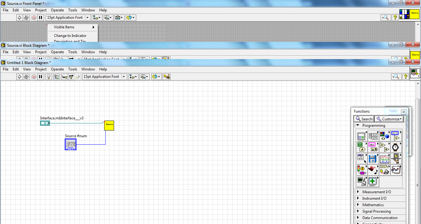

Hallo grba,
Zitat:leider weiß ich nicht wie ich einzelner VIs für einzelne Funktionen erstellen kann.
- du erstellst eine Kopie deines Schnittstellen-VIs.
- dann wählst du den Case mit der gewünschten Funktion aus
- dann Rechtsklick auf die Case-Struktur -> Case-Struktur löschen
- dann den Variant-Input durch einen (oder zwei) Inputs mit den passenden Datentypen ersetzen
- falls Outputs bei der Funktion vorhanden sind: nur die passenden Outputs übrig lassen
-> schon hast du ein VI, welches nur noch für einen einzelne Funktion zuständig ist!
(Jetzt noch das Icon überarbeiten und die VI-Doku erstellen.)

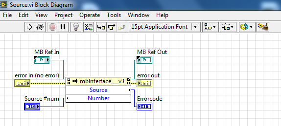

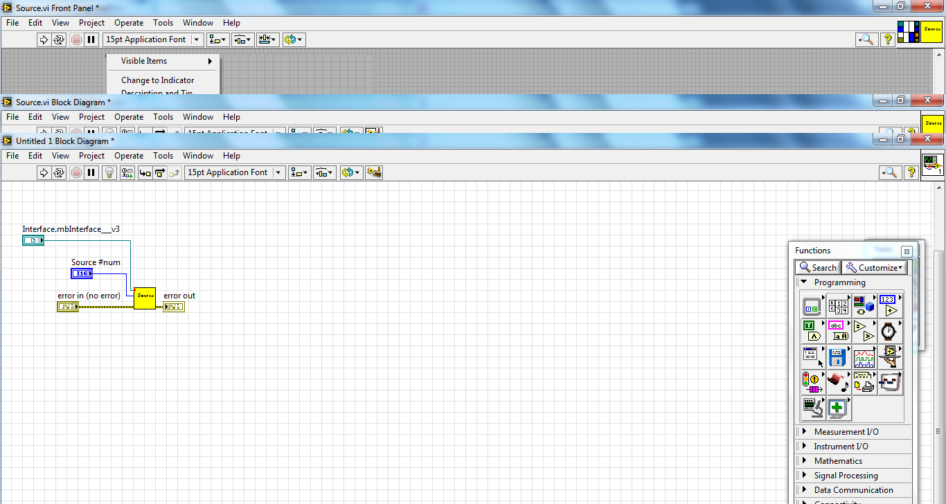

27.01.2015, 10:17
grba123 Offline
Beiträge: 21
Registriert seit: Nov 2014

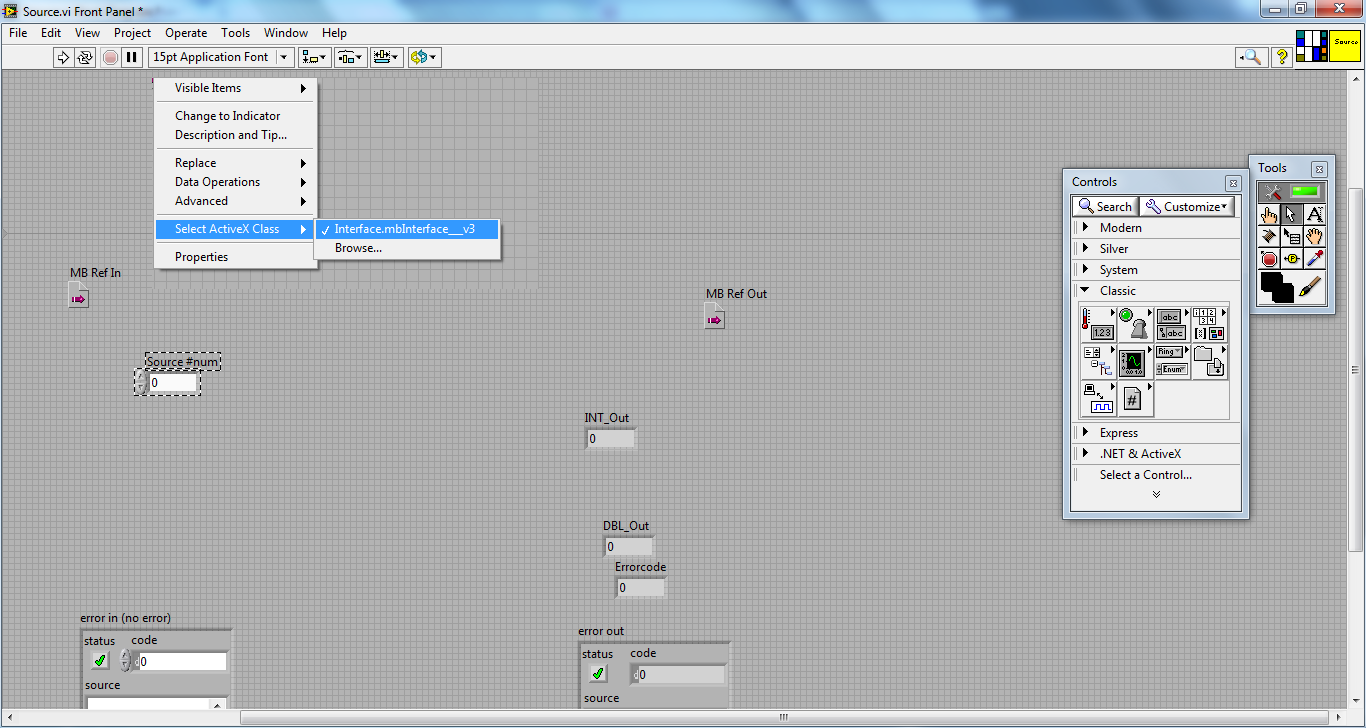

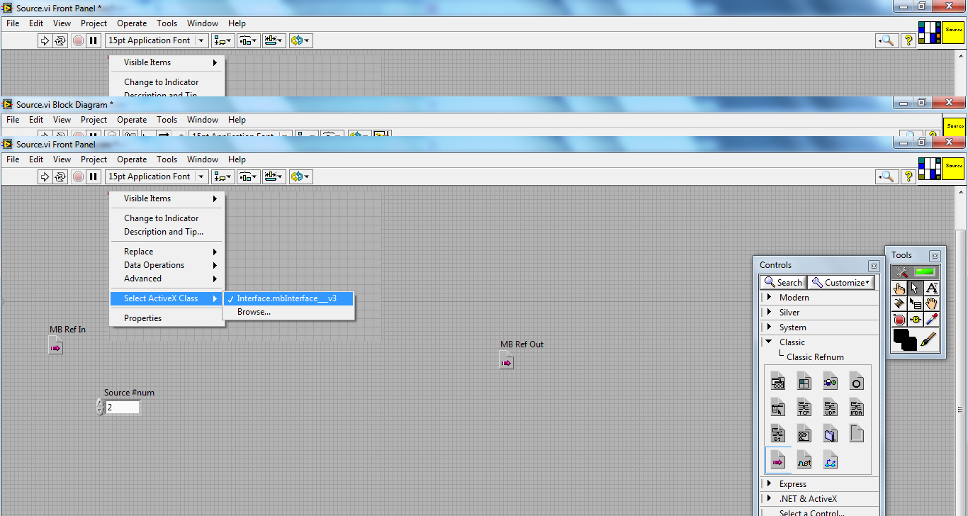

RE: Schnittstellenbibliothek mit LabView verbinden um SMU von mb-Technologies zu steuern
wenn ich die Funktion Source überarbeitet hab, scheint es das ich nicht richtig verstanden habe
27.01.2015, 10:21 (Dieser Beitrag wurde zuletzt bearbeitet: 27.01.2015 10:21 von GerdW.)
Beiträge: 17.536

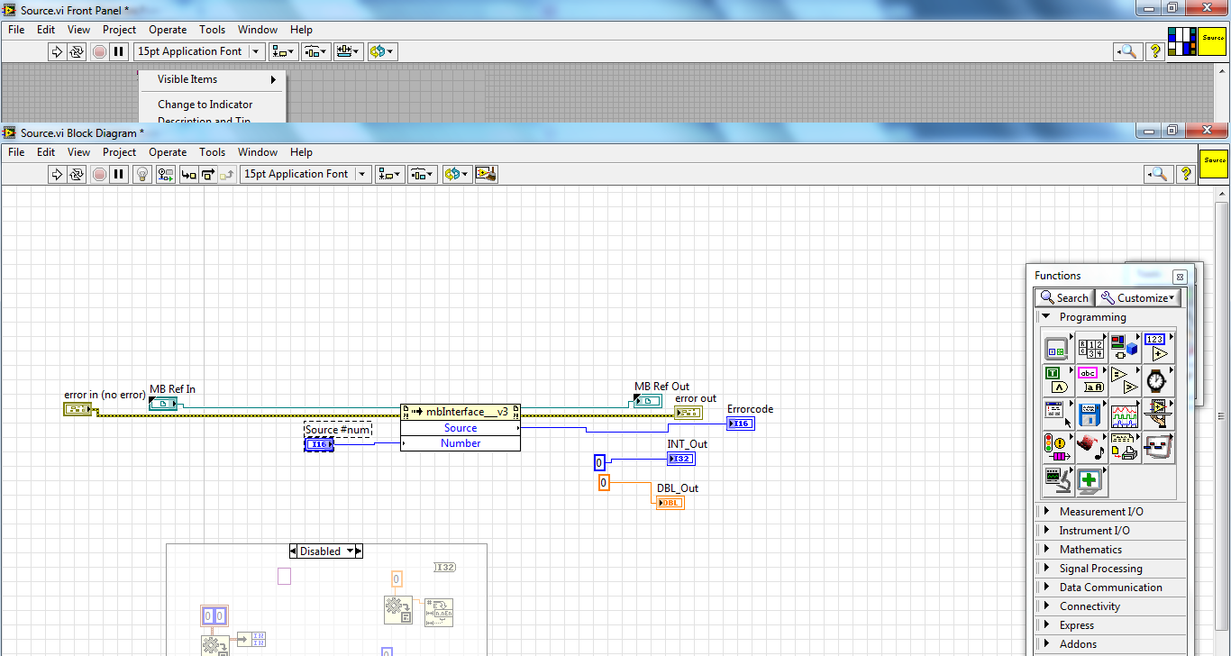

Hallo grba,
Zitat:scheint es das ich nicht richtig verstanden habe
Ja, so scheint es.
- Warum hast du die ActiveX-Referenz-Anschlüsse gelöscht? Die brauchst du weiterhin!
- Warum hast du die ErrorCluster-Anschlüsse gelöscht? Die brauchst du weiterhin! THINK DATAFLOW!
- Die Variant-Funktion (FromVariant) brauchst du nicht mehr, wenn du jetzt den korrekten Datentyp verwendest! Einfach "Source #num" direkt mit dem Number-Input verbinden…

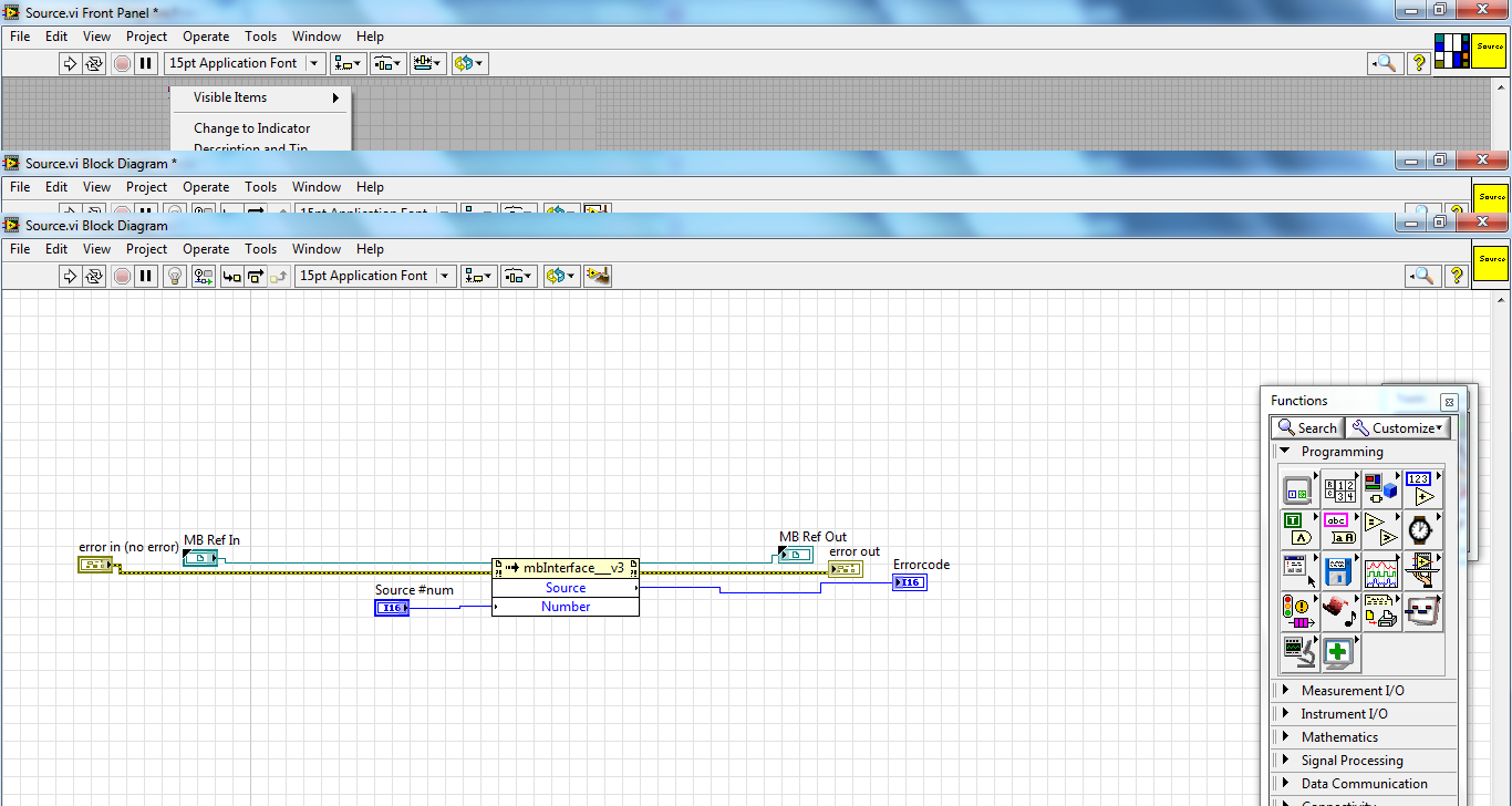

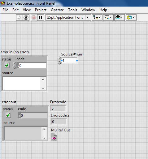

27.01.2015, 10:46
grba123 Offline
Beiträge: 21
ist jetzt besser ?
27.01.2015, 10:48
Beiträge: 17.536
Ja.
Jetzt noch die unnötigen Outputs (INT_out, DBL_out) und die Disable-Struktur löschen und im aufrufenden VI den Error-Draht auch verdrahten!

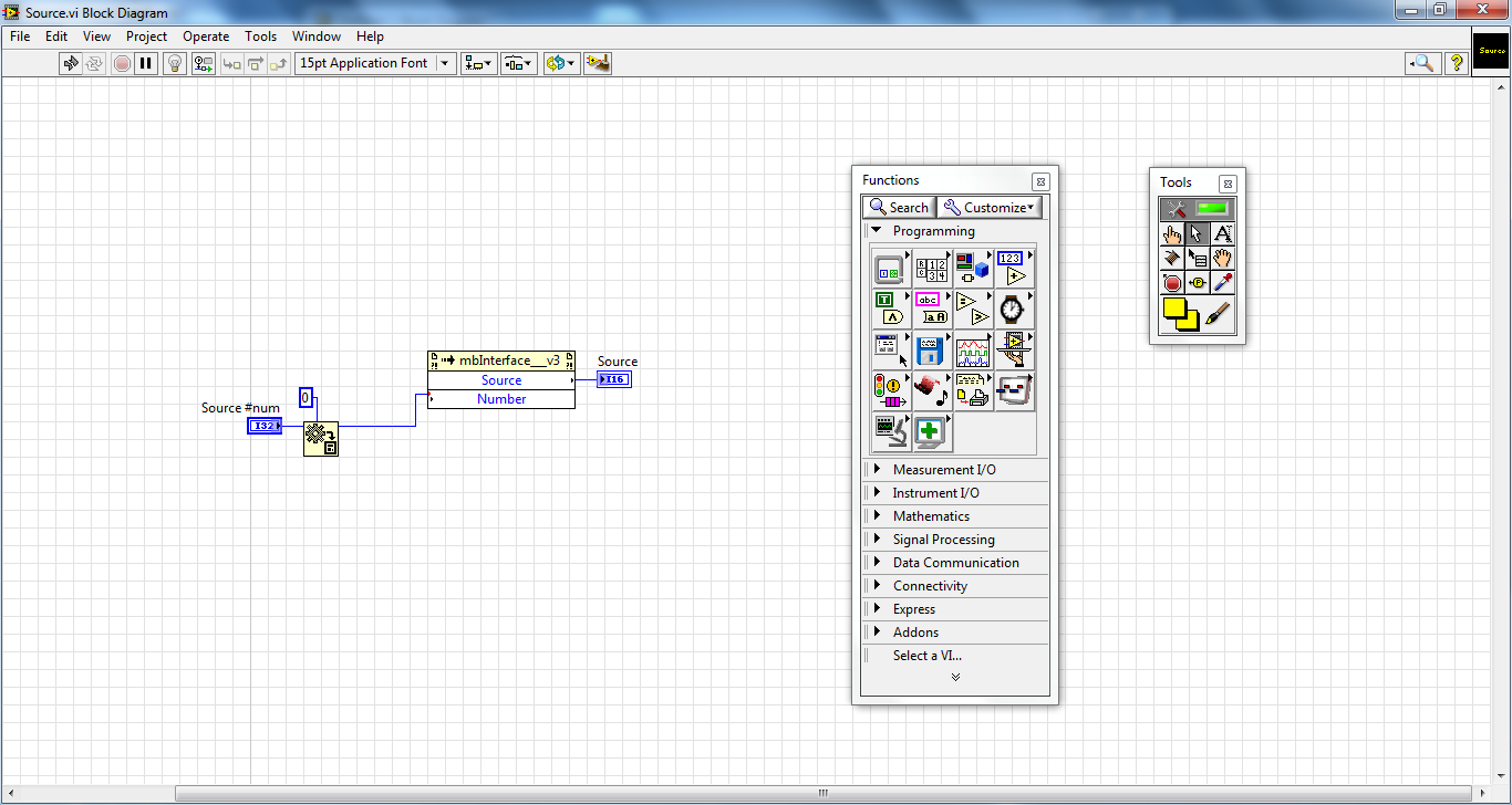

27.01.2015, 11:01 (Dieser Beitrag wurde zuletzt bearbeitet: 27.01.2015 11:02 von grba123.)
grba123 Offline
Beiträge: 21
0K. jetz sollte eigentlich Source-Funktion passen.Was ich weiter tun muss,damit Beispiel #1 funktioniert ?
27.01.2015, 11:03
Beiträge: 17.536
Hallo grba,
du musst natürlich auch jede andere benötigte Funktion aufrufen…
Und in deinem neuen VI mal Ctrl-U drücken. Big Grin

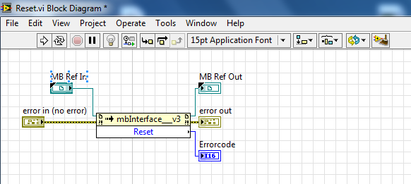

27.01.2015, 11:48
grba123 Offline
Beiträge: 21
weiter hab alle Funktionen verbunden und funktioniert noch nicht! Kannst du bitte schauen was ich schlapp getan hab.

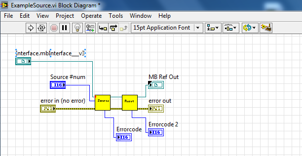

03.02.2015, 08:57 (Dieser Beitrag wurde zuletzt bearbeitet: 03.02.2015 08:58 von grba123.)
Beitrag #20
grba123 Offline
Beiträge: 21
Hallo GerdW,
danke für deinen Hinweis!
schau mal an, ich hab jetzt alles verbunden und möchte nur source mit reset Funktion ansprechen.Wenn
ich Programm ausführe scheint es dass das alles richtig funktioniert.Alse Error 0 -> kein Fehler. Leider regt es SMU nicht an :/
