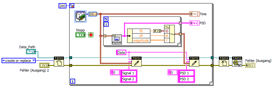

bitte nicht so viel ExpressVI und Sequenzen verwenden - und schon wird so ein VI übersichtlich:
(Die Umwandlung der FFT in einen Waveform ist nicht ganz "sauber", zeigt aber einen möglichen Weg…)
Außerdem:
- Wenn eine Schleife mit einer vorher bekannten Iterationszahl laufen soll, nimmt man eine FOR-Loop!
- Wieso steht dein DAQAssi auf "Endliche Anzahl", wenn du eine kontinuierliche Messung durchführen willst?
- Wenn du mit fester Samplerate arbeitest, kannst du in der TDMS-Datei auch nur die reinen Y-Daten deiner Waveforms speichern - du könntest hier auch ohne Waveforms auskommen!
- Wenn du mit fester Samplerate und Blockgröße arbeitest, ist f0/df nach der FFT ebenfalls bekannt: auch hier bräuchtest du nur die reinen Y-Daten speichern!
- t0/dt und f0/df könnte man als Attribute in die TDMS-Datei speichern, damit man sie später schnell zur Verfügung hat…

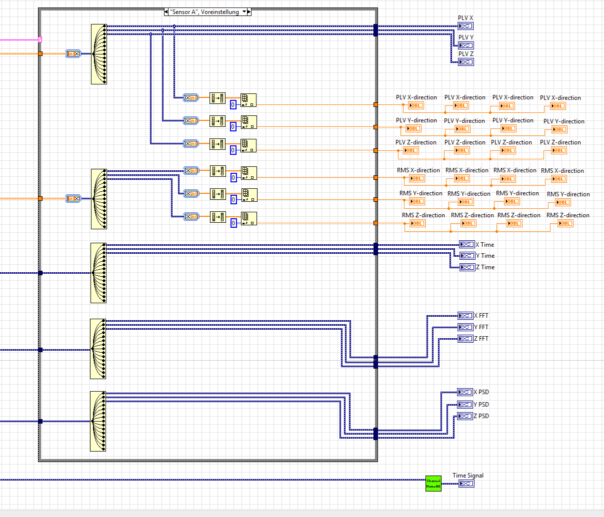

vielen Dank für Ihre schnelle Meldung. Das Kleinprogramm bezieht sich auf wie das Hauptprogramm ungefähr aussieht. Insgesamt erfasse ich Daten aus 15 Kanälen, rechne ich danach FFT, PSD... und stelle ich auch die Signale dar. Die 15 Kanäle sind an 5 Sensoren Verbunden. D.h ein Sensor belegt 3 Kanäle für die Erfassung von Beschleunigung in x,y und z Richtung. Ich überlege noch welche VI ist geeignet für die Speicherung von Daten ( 2048 Sample pro Channel, Sample frequency 12500 kHz, dauer 2 min und 1 Stunde). Die gespeicherten Daten werden später im Excel und Matlab verarbeitet. Welche Format ist am Besten geeignet für die Speicherung? Den Screenshot unten zeigt im Case-strukture die Daten die vom Sensor A die gespeichert werden sollen.
Für die Speicherung welche VI in diesem Fall ist gut?

Zitat:Den Screenshot unten zeigt im Case-strukture die Daten die vom Sensor A die gespeichert werden sollen.
Wieso muss man jeden Beschleunigungswert in jeweils 4 Indicators anzeigen? Reicht ein einziger Indicator nicht aus?
Wieso musst du 2D-Arrays in Express-DDT umwandeln? Warum nicht einfach die Arrays indizieren - mit IndexArray?

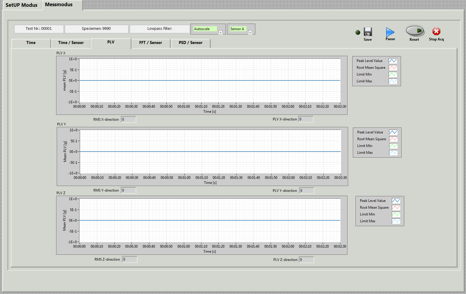

Q-Wieso muss man jeden Beschleunigungswert in jeweils 4 Indicators anzeigen? Reicht ein einziger Indicator nicht aus?:
R- Am Frontpanel sind Grafik im Registerkarte dargestellt. Die Indicators dienen zu sehen die aktuellen Werte in jede Registerkarte, wenn die Schleife läuft.

r1: Wenn du einen Wert vierfach im FP darstellen musst, dann ist irgendwas an deinem UI-Design falsch…

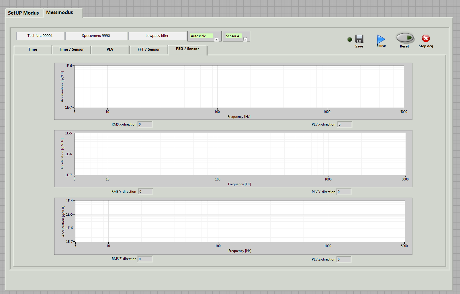

Q:Wenn du einen Wert vierfach im FP darstellen musst, dann ist irgendwas an deinem UI-Design falsch…
R: Sceenshot für 3 Seite der Registerkarte ist unten geladen.
