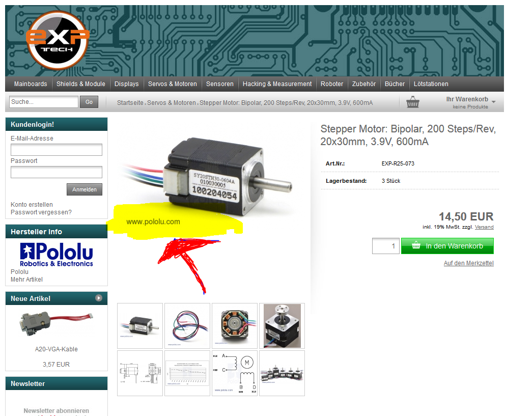

ich bin auf der Suche nach geeigneter Hardware zur Ansteuerung für zwei Schrittmotoren mit LabVIEW (über RS-232 oder USB).
http://www.exp-tech.de/Servos-und-Motore...600mA.html
Kann mir da jemand ne gute externe Schaltung/Bauteil/Karte empfehlen?

Auf der von Dir geposteten Webseite steht bei dem Motor:
http://www.pololu.com
Die scheinen auch Controller zu haben. Wenn nichts passendes dabei ist, dann kannst Du dort mal nachfragen.
