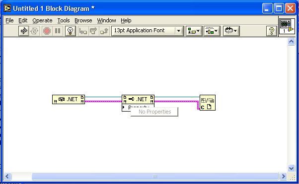

kennt jemand von euch eine Möglichkeit über ActiveX ode so das Druckformat in z.B. "lanscape" umzuändern? Ich verzweifel hier schon am Arbeitsplatz.

Hallo Striefchen,
LV bezogen wäre das:
eine Möglichkeit.
PS: und wenn's denn .net sein soll: PrintDocument.DefaultPageSettings

' schrieb:Hallo Striefchen,
[attachment=47294:Reportausrichtung.png]
eine Möglichkeit.
Moin.
Das mit dem "PrintDocument.DefaultPageSettings" hört sich gut an. Ich finde nur leider keinen Weg in LabVIEW damit was anzufangen.

Seitenformat voreinstellen
und so?
30.06.2009, 09:00
Striefchen Offline
Beiträge: 131
Registriert seit: Sep 2006
8.00 / 8.2
Ist es in LV7.1 vielleicht nicht möglich? Ich muss mit 7.1 arbeiten. Ich komme nicht dahin.
' schrieb:kennt jemand von euch eine Möglichkeit über ActiveX ode so das Druckformat in z.B. "lanscape" umzuändern? Ich verzweifel hier schon am Arbeitsplatz.
Was möchtest du den drucken?
Möchtest du die Umstellung nur für LV oder allgemein Drucker/OS?
Für Allgemein OS gültig.
Hier ist eine .NET-Lösung von der NI-Seite:
http://decibel.ni.com/content/docs/DOC-4664
Dann gibt es noch das hier:
http://zone.ni.com/devzone/cda/epd/p/id/1327
Das müsste dasselbe sein, das ich hier mal hochgeladen habe:
http://www.LabVIEWforum.de/index.php?showtopic=311
