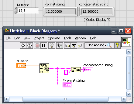

Hallo LabViewerInnen!
Ich nehme mit LabView Messdaten auf, die ich dann mit Matlab weiterverarbeiten will. Aus diesem Grund würde ich gerne an Strings (die Messdaten) ein Semikolon anfügen (das bewirkt in Matlab innerhlab einer Matrix eine neue Zeile).
Mit den beiden Funktionen "In String formatieren" und "Strings verknüpfen" habe ich bis jetzt mein Glück versucht. Das funtioniert grundsätzlich auch, es gibt nur folgendes Problem: Leider wird das Semikolon nicht direkt an den String angefügt sondern es steht in einer neuen Zeile. Warum? Gibt es eine Möglichkeit das zu verhindern, damit das Semikolon direkt an den String angefügt wird (ohne Leerzeichen)?
Würde mich über Tips freuen,
06.10.2011, 18:33
RE: Semikolon an String anfügen
Hier tut's:
Wenn es bei Dir nicht klappt, dann einfach mal das VI hochladen.
mit Format into String funktioniert es auch.

Hallo und danke für die Antworten!
Mir ist jetzt denke ich klar wo das Problem liegt. Eine Lösung habe ich leider trotzdem noch nicht gefunden.
War nicht ganz richtig, was ich geschrieben hatte. Ich habe keinen "normalen" String, sondern einen Tabellen-String. Und das ist wahrscheinlich das Problem. LabView schreibt das Semikolon in die nächste Zeile. Es soll aber an das Ende der aktuellen Zeile angefügt werden.
Ich hänge das vi mal an (Version 8.5). Es ist eine Änderung des Beispiels "Meas Dig Freq-Buffered-Finite-Large Range 2 Ctr" und noch (lange) nicht fertig. Aber vielleicht hilft es das Problem besser zu verstehen.
bin dankbar für weitere Tips

Hallo Ingeule
Beim erstellen deiner String-Tabelle musst du beim optionalen Eingang Delimeter ";" und "<Tabkonstante>" anhängen, ansonsten wird dein ";" nach dem Tab eingefügt -> neue Zelle in Excel ect.
(07.10.2011 08:57 )ingeule schrieb:  LabView schreibt das Semikolon in die nächste Zeile. Es soll aber an das Ende der aktuellen Zeile angefügt werden.
Dan einfach, bevor du das Semikolon anhängst, auf den String die Operation "Nicht darstellbare Zeichen entfernen" anwenden. Dann wir das Zeilenende entfernt. Evtl. muß du dann nach dem Semikolon wieder ein neues Zeilenende anfügen.
vielen dank an alle, die geholfen haben. Jetzt klappt's.
