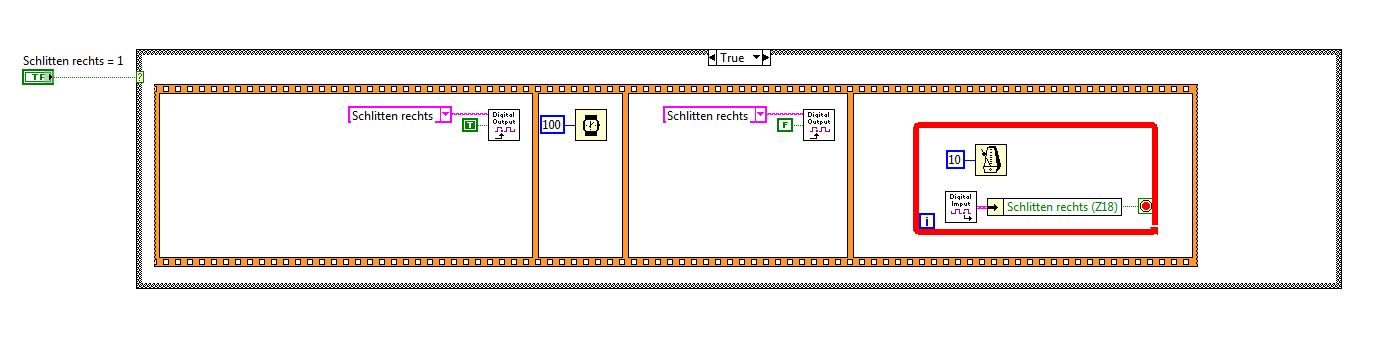

Hi leute,
ich hätte gerne bei der Whileschleife eine zeitliche Überwachung mit eingebaut.
Sprich wenn der Digital-Input-Kanal "Schlitten rechts" nicht nach 4 sec high wird, dann soll er eine Fehlermeldung ausgeben.
Könnt ihr mir helfen, wie ich das einfach und sinnvoll lösen könnte?

Hallo logan,
Zitat:wenn der Digital-Input-Kanal "Schlitten rechts" nicht nach 4 sec high wird, dann soll er eine Fehlermeldung ausgeben.
Du hast also eine While-Schleife, die zeitgesteuert abgebrochen werden soll?
- Verwende das ExpressVI "Time elapsed", das zeigt dir an, wenn deine Zeit abgelaufen ist
- Beende die Schleife, wenn DI=TRUE ODER TimeElapsed!
- das TimeElapsed-Signal aus der Schleife herausführen und auf eine Case-Struktur verdrahten: Wenn TRUE dann Fehlermeldung...

Vielen Dank
hat super funktioniert.
