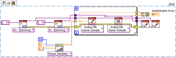

Ohne jetzt die Preise zu verderben, aber so sieht das Grundgerüst aus:

habe das ganze jetzt nachgebaut. Irgendwie funktioniert es nicht richtig. Ich bekomme das DBL nicht an das Array gehängt. Zusätzlich weiß ich nicht wie wo ich dann die ausgelesenen Daten finde.

Hallo ULabview,
Zitat:Ich bekomme das DBL nicht an das Array gehängt.
Hmm
Das machst du doch schon! Mit der BuildArray-Funktion! Wie in meinem Beispiel!
Wall
Zitat:Zusätzlich weiß ich nicht wie wo ich dann die ausgelesenen Daten finde.
THINK DATAFLOW!
Wenn du weißt, wo "Daten langfließen", solltest du auch wissen, wo du Daten "findest"!
Ich habe ja in meinem Beispiel oben noch einen Indicator nach dem BuildArray verwendet… Wall

Ich bekomme folgende Fehlermeldung:
Fehler -200459 bei DAQmx Write (Analog DBL 1Chan 1Samp).vi:1
Mögliche Ursachen:
Der Schreibvorgang schlug fehl, weil es keine Ausgabekanäle in diesem Task gibt, zu denen Daten geschrieben werden könnten.
Task-Name: _unnamedTask<CAC>
29.01.2016, 11:24
RE: Sensorkennlinie erstellen. Programmierer gesucht.
Dann wähl mal in der DAQmx Kanalauswahl einen gültigen AO-Kanal aus...
