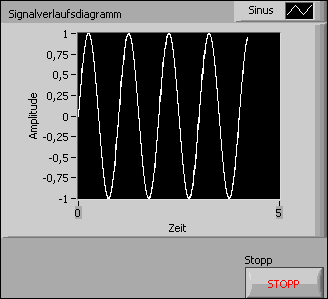

ich hoffe ihr könnt einer blutigen Anfängerin etwas unter die Arme greifen.
Meine Aufgabe ist es ein Programm zu entwickeln, welche Meßdaten einer Prüfanlage erfasst und darstellt.
Da die Hardware noch nicht angeschlossen ist, müssen die ersten Schritte nun "trocken" erfolgen und dazu wollte ich mir die verschiedenen (noch nicht vorhandenen) Eingangssignale selber erzeugen um gewisse realistische Meßgrößen zur Verfügung zu haben, um die VIs zu schreiben.
Mein erstes Problem besteht nun darin, dass zwar ein Signal simuliert ("Signal simulieren" innerhalb einer while Schleife) bekomme, aber von einem anderen VI nicht darauf zugreifen kann, wenn ich das SimulationsVI als Sub einbinde.
Was muß ich dabei beachten?

Hier mal mein Versuch.
Diese Drehzahlsimulation sollte eigentlich in andere VIs eingebunden werden. Welche Alternativen gibt es dafür?

es kommt nun natürlich darauf an was das Sub-VI machen soll:
-Bereitstellung eines Sinus-Blockes mit 100 Werten
-oder jeden Sinuswert einzeln ausgeben
denn in dem Beispiel wird innerhalb der Schleife blockweise ein Sinus erzeugt
jedoch beim Beenden nur der aktuell letzte Wert ausgekoppelt

Ich benötige zur Simulation einer laufenden Meßanalage einen konstanten Sinus.
Innerhalb dieses VIs läßt er sich ja darstellen, aber von einem anderen VI kann ich darauf nicht zugreifen.
Wie kann ich es besser machen?
Die Datei ist übrigens mitlv86erstellt. Danke für die Hinweise

' schrieb:Bei mir läuft das sehr hackelig, ...es werden ja hier auch Blöcke a 100 Werte angehängt ...deshalb ja auch die vorherige Nachfrage und der Hinweis auf die Verwendung von Express VI's (Signal simulieren), die nicht für diese Art des Einzelwertgriffes in SubVI's gedacht sind...aber es ging hier ja um die Frage nach der Auskopplung von dynamischen Daten aus SubVI's
es sieht aus als würden die Werte nur nach Ende der Schleife jeweils weitergegben. ...genau eben blockweise
Ich bräuchte ein kontinuierliches Signal.O...dann kann das generierte Signal direkt auf einen DAC gegeben werden oder innerhalb des SubVI's eben nur einen Wert erzeugen
Das VI soll die Drehzahl als Zahlenwert ausspucken und sich die Daten aus dem Sub holen .. die Idee ist Datenstromorientiert zu arbeiten und nicht Einzelwertbezogen da sonst das Zeitmanagement komplett auf der Software-Seite liegt
