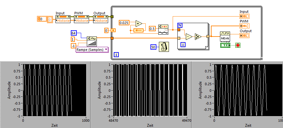

Falsch: bei PWM wird, wie schon der Name sagt, die Impulsbreite (das Tastverhätnis) moduliert, und nicht die Pulsfrequenz.
Die Impulsfrequenz ist gleich der (konstanten) Abtastrate (die du leider noch nicht verraten hast), die Impulsbreite 0..100% enstpricht dem Werte eines Datenpunktes im Verhältnis zu dessen Maximalwert.
Da es in PWM keine negativen Werte gibt, ist evtl. mit Offset zu arbeiten.
Hier noch eine kleine Demo, wie analoge Werte in PWW konvertiert werden:

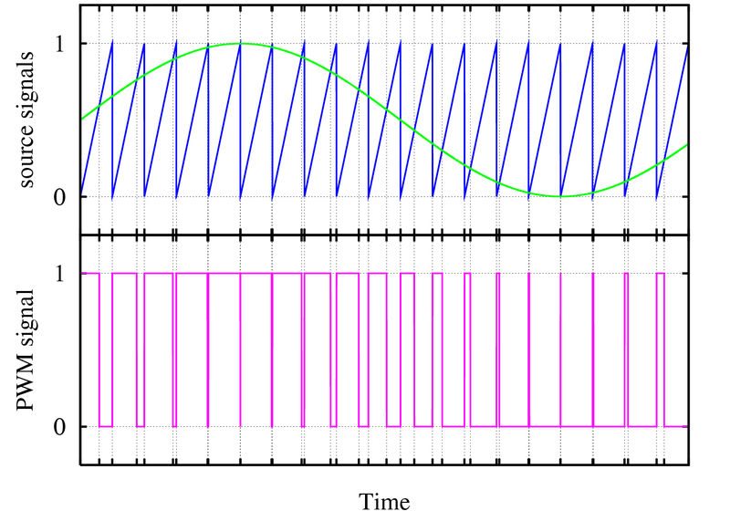

Im Anhang ist eigentlich genau das dargestellt, was ich in LabVIEW umsetzen will.

Wie bekomme ich nun den Sinus als Funktion für das Tastverhältnis?
Einfach verbinden geht nicht, zumindest ist dann das Ergebnis Murks.

Und das ist auch genau das, was ich meinte. Wieso Du in den vorangegangenen Postings wiederholt von einem "Rechtecksiganl variabler Frequenz" redest, obwohl sich das hier sichtbar selbst widerlegt, bleibt wohl dein Geheimnis.

Gut, hier ein vollständiges Beispiel: Sinus 0.5Hz in PWM und wieder zurück. In deine Express-VIs umsetzen mußte Du das selbst - frage mich das bitte nicht.
2009 .vi  PWM.vi (Größe: 14,36 KB / Downloads: 575)
