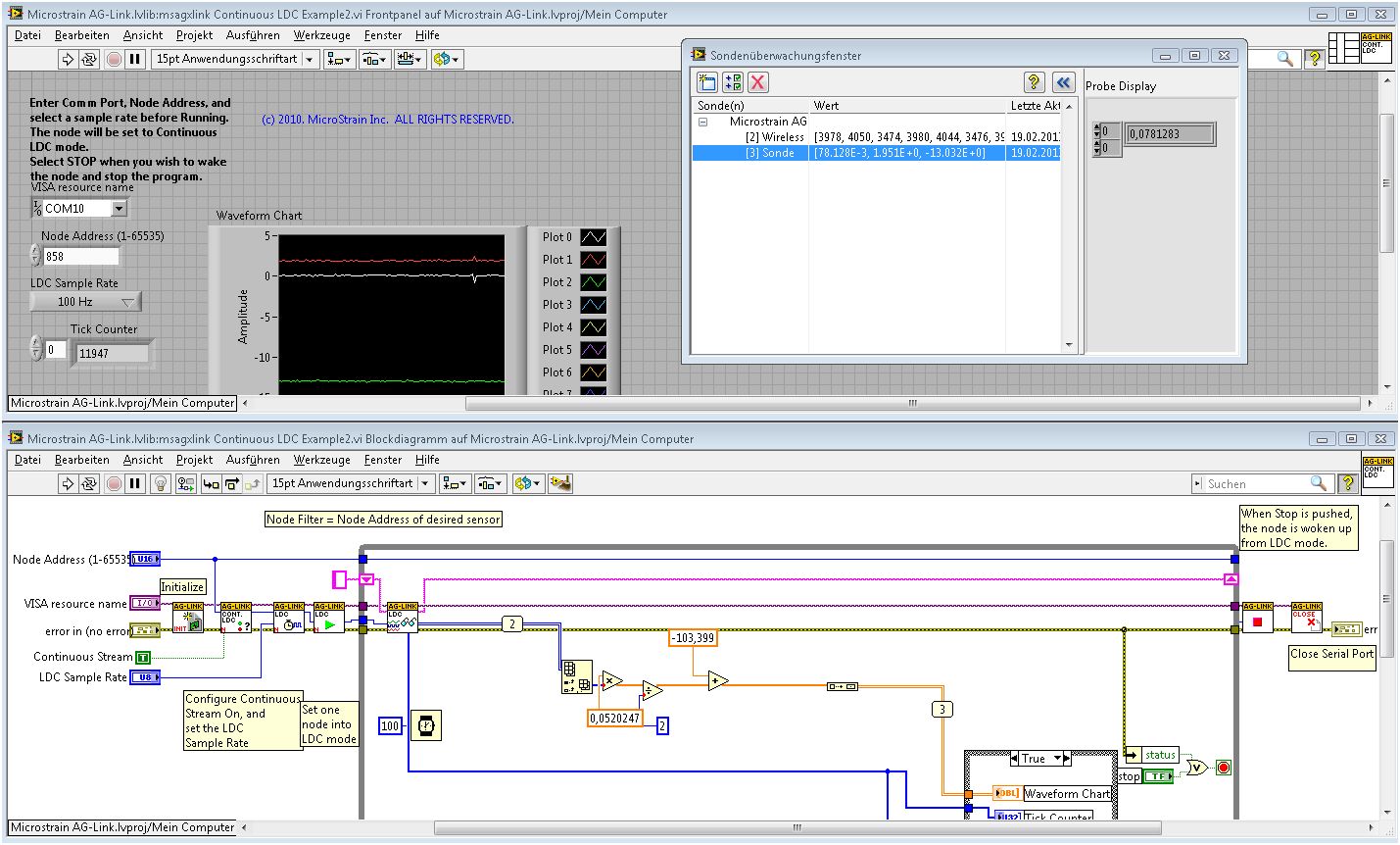

ich habe im Zuge einer Studienarbeit einen Beschleunigungsaufnehmer zu untersuchen.
Signaleingang und -darstellung sind auch nicht das Problem, jedoch bekomme ich die Messwerte in Bits statt m/s^2 ausgegeben.
Zur Umrechnung habe ich auch die Formel
Output=Slope×Bits+Offset
zur Hand, wobei die Daten dreier Kanäle in einem Datenstrom verlaufen und andere Konstanten als Slope und Offset haben
Kanal 1: Slope= 0,0520247 Offset= -103,399
Kanal 2: Slope= 0,0502905 Offset= -101,788
Kanal 3: Slope= 0,0510763 Offset= -98,3215
Mit den Bits als Messergebnis würde ich gerne eine Manipulation durchführen bevor das Messsignal in den wavechart geht und angezeigt wird.
Ich habe schon versucht die Datenverbindung zu trennen, per Formel zu manipulieren und danach wieder zusammen zu fassen, hat aber leider nicht geklappt.
Mein Anliegen wäre also zu erfahren, wie ich das in einer Datenverbindung verlaufende Messsignal in ihre drei einzelnen Signale aufsplitten kann, im Folgenden jeden Kanal einzeln per Formel manipulieren kann und abschließend mir alle drei Signalverläufe in einem Diagramm angezeigt werden.
Ich wäre euch für schnelle Hilfe wahnsinnig dankbar und wahrscheinlich ist es auch nicht schwierig, aber meine LabVIEW Kenntnisse reichen noch nicht aus...
Im Anhang ist vereinfacht das VI
Danke schon mal im voraus!
MfG
hannsen
8.0 .vi  msagxlink Continuous LDC Example.vi (Größe: 38,29 KB / Downloads: 231)

danke erstmal für das schnell Feedback.
Ich habe eben beide Varianten ausprobiert. Es klappt auch mit dem manipulieren, jedoch leider nur indem ich den gesamten Datenfluss also alle drei eingehenden Signale zusammen manipulieren kann. Ich habe mit einer Sonde geguckt und ich müsste drei Zeilen reinbekommen... schätze ich.
Ich denke es klappt noch nicht mit der Entzweigung der Daten in ihre drei Kanäle.
Habt ihr da noch einen Ratschlag wie ich da vorgehen muss?!
11.0 .vi  msagxlink Continuous LDC Example2.vi (Größe: 27,28 KB / Downloads: 230)

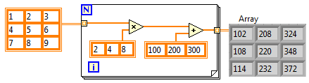

bisher verrechnest du deine "3 Signale" mit jeweils einer skalaren Größe für Offset/Slope. Dir ist schon bekannt, dass du Arrays aber auch mit Arrays verrechnen kannst?
Wenn du also für Slope und Offset jeweils ein Array anschließt, kannst du jedem Signal seinen eigenen Wert zuordnen...
19.02.2013, 11:02
RE: Signalmanipulation
Ich würde es so machen:
wobei hier mit jeder Spalte die gleiche Operation ausgeführt wird. Wenn es anders herum sein soll, müßten die 2D-Arrays vor und nach dem Passieren der Schleife noch transponiert werden.

ich habe jetzt die Verechnung von den Arrays hinbekommen und siehe der Graph funktioniert wie ne eins!
Besten Dank!
