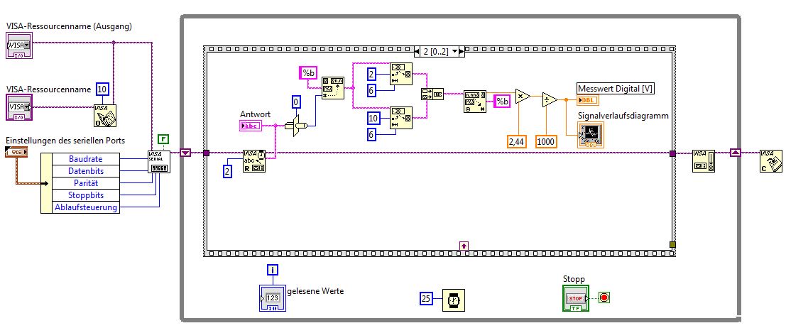

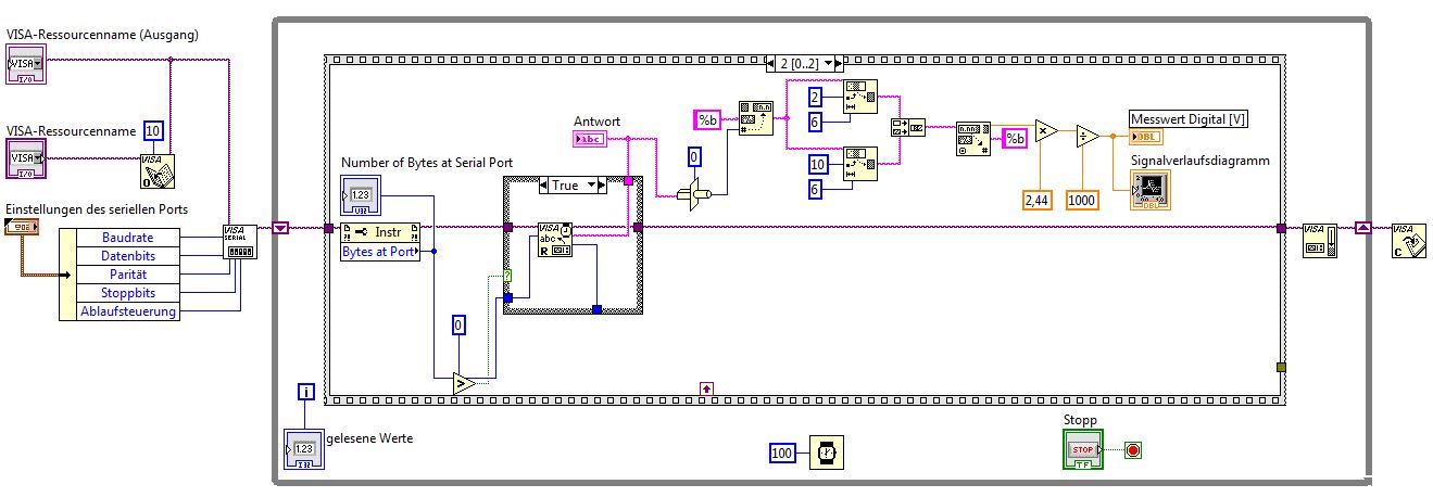

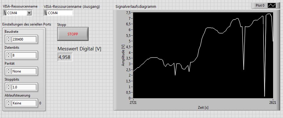

Hallo Zusammen,
wie in Bild „Graph neu“ zu sehen bekommen ich bei meiner Messung, Scheinbar willkürliche Spannungsspitzen, ohne dass der Messtaster ausgelenkt wird. Ich kann mir gerade nicht wirklich erklären wo diese her kommen bzw. wie ich diese z.B. mit Filtern rausbekomme. Da ich eine vergleichsmessung durchführen möchte dürfen diese Spitzen nicht vorkommen da sie mein Ergebnis verfälschen bzw. nicht vergleichbar machen würden. Anbei auch noch ein ausschnitt meines geschriebenen Programmes. Vielen dank schon mal.

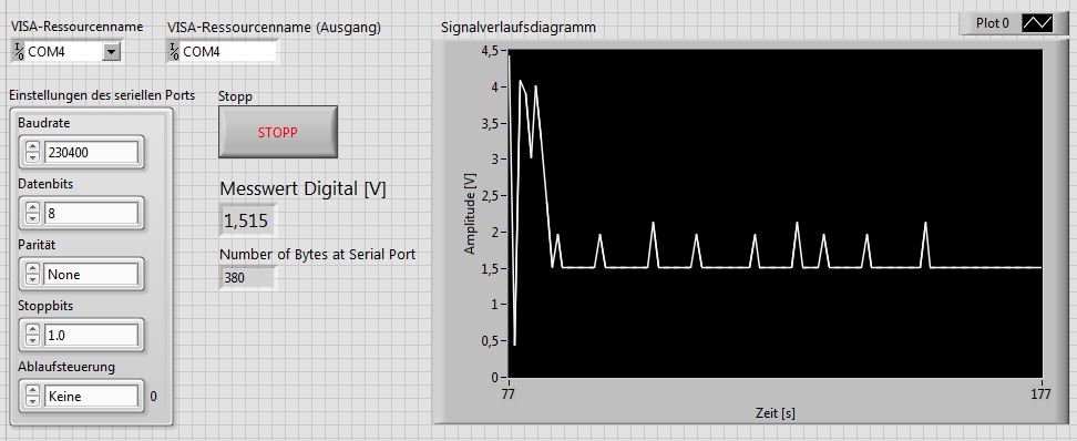

nochmal ein Graph mit Messung...dort sind die Spitzen auch zu sehen...

Hallo Pat,
wenn dein Sensor das TermChar nutzt, wie du es konfiguriert hast, dann lass bitte das BytesAtPort weg und frage komplette Botschaften ab!

RE: Signalverarbeitung Digital-Messtaster
(10.03.2015 11:11 )GerdW schrieb:  Hallo Pat,
Ok, ich geb noch mal ein paar information die ich hab, vllt. bin ich auch ganz falsch an die sache ran gegangen. Mit dem Weglassen ist es irgendwie nicht getan oder?

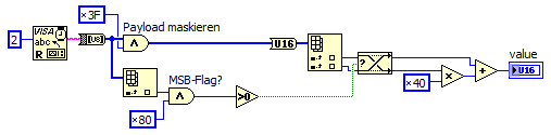

Hallo Pat,
bei dem Protokoll unbedingt das TermChar deaktivieren!
Und dann 2 Bytes (oder Vielfache davon) abfragen und prüfen, ob zuerst das MSB oder das LSB gelesen wurde…

Hallo Pat,
Zitat:das TermChar müsste ja netzt deaktiviert sein?
Nein. Das TermChar wird am VISASerialPortInit eingestellt - einfach mal die Kontexthilfe öffnen und lesen.
Du hast den entscheidenden Eingang unverdrahtet gelassen, und das bedeutet aktives TermChar!
Zitat:wie überprüfe ich den ob zu erstMSB oder LSB gelesen wird?
Das steht in deinem Datenprotokoll: das LSB hat ein gelöschtes höchstwertiges Bit (Bit7=LSB-Flag)), das MSB dagegen ein gesetztes Bit7(=MSB-Flag)…

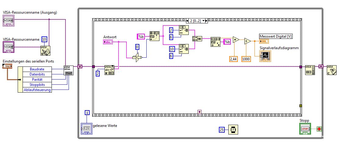

Ich hoffe das mit dem TermChar hab ich jetzt.

Hallo Pat,
ja, jetzt hast du den passenden Input verdrahtet…
Hier etwas zur Datenauswertung:
