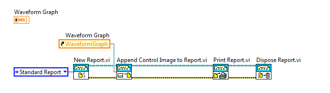

Gibt es eine schlanke Möglichkeit einen Signalverlaufsplot auszudrucken? Ich meine ohne Screenshot. Meine Anwendung beinhaltet 6 Plots auf einer Seite und es wäre sehr lecker, wenn die einzelnen Plots ausgedruckt werden könnten. Gibt es da was unter LV? Oder muss ich mir die Daten in einen Buffer laden und dann eine lustige Umgebung für das drucken basteln? Ist doch sicher eine Aufgabe die öfter mal anfällt. Wäre schön wenn da jemand einen Tipp hat.

VI InvokeNode Print.Panel To Printer
Ich glaub das ist das was du suchst.

Danke für deine Antwort. Das druckt aber das ganze Panel, oder?
Mir wäre es wichtig das die einzelnen Plots auszudrucken wären.
Leider gibt es nur das "ExportImage" bei den InvokeNodes.
Das habe ich auch so realisiert, nur wäre es eben schön wenn man
in der Anwendung direkt über einen Printbutton den Plot versenden
könnte.

Du kannst es mit den Report-Funktionen versuchen.

Ah ok, dachte ich mir doch das es etwas "umfangreicher" ist. Lustige Sache das LV, hier hat es soviele Bildchen das man die die man sucht nicht findet oder erst gar nicht kennt. Egal ,werde mich da durchwühlen.
