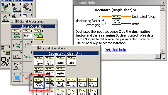

leider bin ich ein LabVIEW Neuling und muss ein Versuchsaufbau für mein Praktikum aufbauen und auswerten. Mein Problem ist es das Signal was ich in meinen Graph bekommen möchte ich ihn Zahlen auswerte und in Summe unterteilen. Ich Taste mit 1000hz ab und Messe 10 Sekunden. Somit habe ich Zehntausen Messwerte. Diese Messwerte möchte ich dann in 10 Summen unterteilen. Also von 10 Messwerten eine den Mittelwerte bilden.

Decimating Factor = 10 + Averging = True, Fertig.

danke hat geklappt
