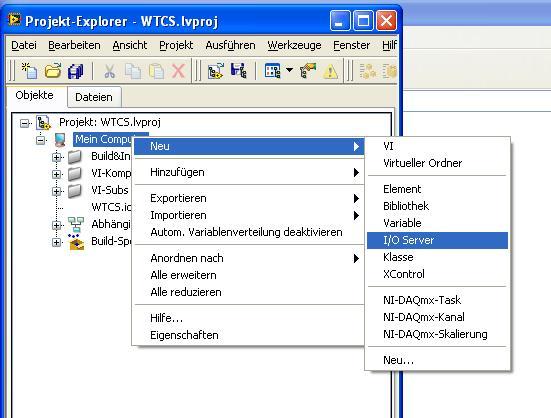

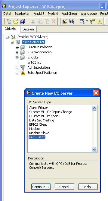

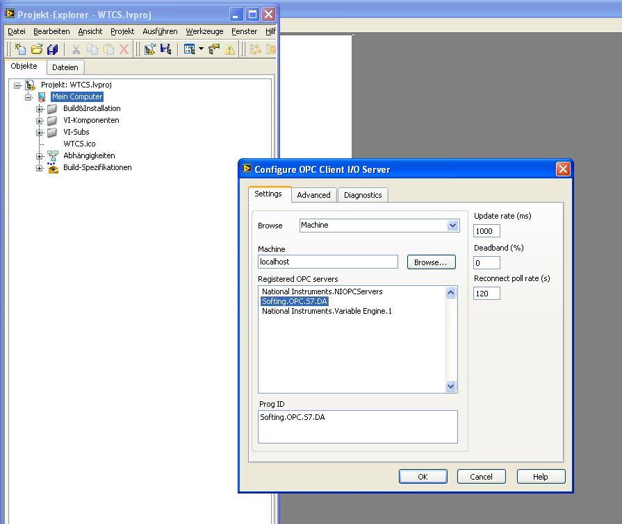

Ich habe mal Screenshots gemacht, um die Vorgehensweise zum Einbinden des OPC-Servers zu zeigen.
Sobald der Server eingefügt ist, kann ich wie gesagt die Objekte über "Create Bound Variables" vom Server auswählen.

Diese Methode scheint Gebrauch zu machen von der Shared Variable Engine. Musst Du also sicherstellen, dass die in den Installer miteingebunden wird und dann diesen Installer auf dem Zielcomputer ausführen.
