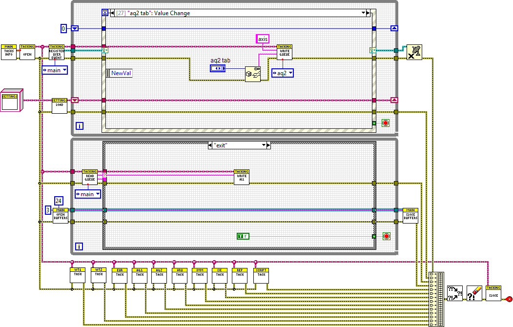

Machst pro Prüfstand eine parallele While-Schleife, dann noch eine für Event-Handling (Buttonklicks u.s.w.) und eine für die Anzeige von Daten aufm Front Panel.
Für die Kommunikation zwischen den parallelen Schleifen kannst meine Tasking-Library (im Download Bereich) nehmen oder selbst mit Queues oder Notifiers programmieren.
Ist halt nur mein Vorschlag, so würde ich es machen.
Im Beispiel siehst du zwei große While-Schleifen (obere für Eventhandling untere zum Anzeigen von Daten aufm FP) und mehrere parallele SubVIs unten. In jedem SubVI ist eine While-Schleife drin. Die Kommunikation erfolgt bei mir über meine Tasking Libraray. Wenn man aufn Button aufm FP klickt, wird ein bestimmtes SubVI mit einem Befehl+Parameter angesprochen.
