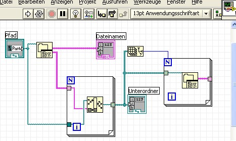

ich möchte mit angefügtem VI einen Ordner angeben und eine Liste mit den Dateien (die in dem Ordner und in evtl. vorhanden Unterordnern vorhanden sind) als Ergebnis bekommen.
Das Problem, was sich mir stellt ist folgendes:
Der Ausgang der 2. For-Struktur kann nicht mit der ursrünglichen "Anzeige für Dateinamen" verknüpft werden. Der Ausgang der 2. For-Struktur sind Arrays in einem Array = 2D Array.
Wie kann ich die Elemente extrahieren und sozusagen sequenziell an die erste Dateiliste (und dem zugrunde liegenden Array) anhängen?

Oh, haben soeben meine Antwort selbst gefunden. Scheinbar macht das VI "Rekursive Dateiliste" genau das, was ich braucheSmile

Dann kannst Du Dich auch gleich mal ins Studium von rekursiven Algorithmen mit der Hilfe von Stacks einarbeiten! Big Grin
