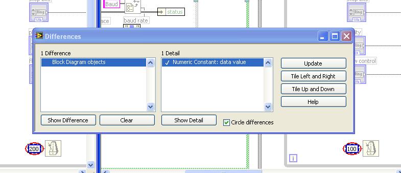

Hallo Leute,
ich weiss nicht ob jemand von euch LVDiff nutzt.
Es zeigt differenzen zwischen zwei VIs.
In Zusammenarbeit mit SVN&Tortoise ist es eine SUPER-Sache.
Das ganze heisst Source Code Control (SCC).
Hier ein Screenshot dazu:

Hallo Oliver,
eigentlich arbeite ich an meinen Projekten alleine und nutze Subversion (ist besser als SVN) und als Client Tortoise. Mit SSH kann ich dir leider nicht weiterhelfen.
LvDiff muss man ein bisschen anpassen. Wenn du es brauchst kann ich dir es posten, aber du bist ja selber ein LabVIEWer.
Gruss, Eugen
