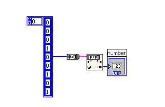

07.08.2007, 15:13 (Dieser Beitrag wurde zuletzt bearbeitet: 07.08.2007 15:18 von alhelo.)
alhelo Offline
Beiträge: 16
Registriert seit: May 2007
7.0 Express
Spalte aus 0,1 in einer Zahl umwandeln,
' schrieb:Hier mal 2 Möglichkeiten ganz konkret:
a) Die Bytes liegen im U8-Zahlenformat vor oder wurden dahingehend umgewandelt: Bild links
(Funktion auffindbar unter Numerisch/Datenmanipulation)
b) Die Bytes liegen als fortlaufender hexadezimaler String (2*2 Zeichen) vor oder wurden dahingehen umgewandelt: Bild rechts
(Funktion auffindbar unter String/StringZahlKonvertierung)
[attachment=34642:vebinden.png]
(Als Zahlenbeispiel die 1 zu verwenden war didaktisch gesehen nicht optimal, aber ich hoffe man versteht das trotzdem)
Danke für die Hilfe,
Bei Mir ist das Default Type U32 und nicht wie bei Dir U16 im linken Bild.
was ist der Unterschied zwischen beiden Typen?
haben sie Einfluss auf die Egebnisse?
ist das Beispiel imBild richtig?
Danke noch mal
07.08.2007, 15:41 (Dieser Beitrag wurde zuletzt bearbeitet: 07.08.2007 15:55 von Lucki.)
' schrieb:Bei Mir ist das Default Type U32 und nicht wie bei Dir U16 im linken Bild.
Ja, das ist wichtig. mit den Defaultwerten U16 hätte man als Ausgangswert ein U32-Format und mit meinen Beispielzahlen wäre das Ergebnis b10000000000000001 und nicht b100000001. Es ist also in Deinem Fall wichtig, das U8 Format anzuschließen. Default U16 heißt ja nicht, das andere Formate verboten sind.
Zitat:ist das Beispiel imBild richtig?
Weiß ich nicht, ich glaube nicht. Ich müßte jetzt aus Deiner Grafik ein VI machen und sehen was da passiert. Warum experimentiert Du damit nicht selbst?
(Den zwei Bytes entsprechen 2 Zahlen, wieso sind das hier auf einmal 8?. Außerdem: Wenn die Bytes im Zahlenformat vorliegen, dann besser das linke Beispiel verwenden. Und überdies: Wäre es nicht am Einfachsten für alle Beteiligten, wenn Du mal etwas verraten über das Format, in dem Deine Bytes vorliegen? I2dx hatte dich das gefragt - keine Antwort. Wer soll das sonst hier wissen?)

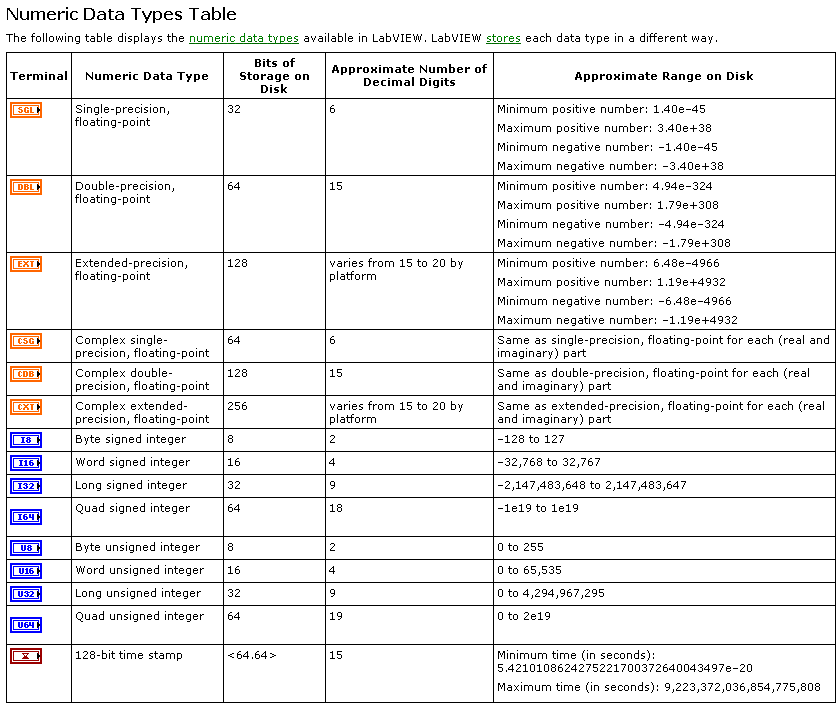

07.08.2007, 16:23
Beiträge: 4.230
Original aus der LV-Hilfe, Stichwort "data types"
Wer lesen kann ist klar im Vorteil...du kannst es offenbar, machst es aber trotzdem nicht! Warum?
